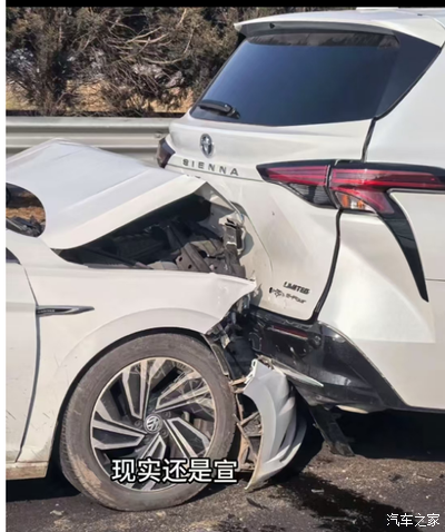

这段时间一直在看塞纳这个车,然后都在说MPV被追尾了三排的人就完了。我自己开的途昂,也开过别人的汉兰达、Q7,只要三排坐人后备箱空间都不大,那SUV被追尾就没事么?塞纳和汉兰达不是一个平台么?所以到底是MPV有问题,还是所有7座车有问题?

其实多多少少是针对之前有一部分mpv连后防撞梁都没有的情况说的。 Suv的底盘纵梁一般都延伸到尾部且有防撞钢梁,而有部分mpv的话纵梁没有延伸到后面,所以后排会比较脆弱。

MPV 第三排确实更靠后,后备箱空间小,追尾时溃缩缓冲距离短,风险相对高些。但 7 座 SUV 第三排也常挤在尾部,后备箱大不到哪去,其实是 7 座车普遍的布局问题,不是 MPV 独有的锅。塞纳和汉兰达同平台,安全标准差不多,关键还是看具体车身结构和驾驶时保持车距更实在。

其实没那么说的严重,MPV是因为坐满人员后,后面后备箱的距离有点小,但是正常的安全系数是可以的,而且后保险杠也有防撞钢梁的

第三排紧贴后尾窗+没有后防撞樑,那肯定危险啊,不过赛那和这两点都没关系,所以不用怕

赛那应该算是mpv里安全性名列前茅的了,中保研有测试的mpv里,赛那基本是全G通过的,而且塞纳全系标配7气囊,没有在安全性上区分档次,这个很值得称赞。不要觉得美系车安全性高,GL8碰撞测试成绩极差,而且低配和高配的气囊数量都不一样。而且买塞纳的,绝大多数时间应该是当大四座来使用的,这种使用情况下,第二排到后尾门有超级长的安全缓冲距离,即便是第三排坐人,赛那的后备箱空间也很可以,而且塞纳的前后防撞钢梁用料很实在。

SUV七座第三排坐人最危险了 最难受,人的头部和后挡风玻璃紧挨着了。MPV第三排坐人舒服还安全。MPV是坐人设计的车。SUV七座是应急的。正常五座的。理论上SUV第三排没有。就是在后备箱加了两个板凳。

许多买奥德赛的,就是当大四座用,MPV第三排多少都占用了后部溃缩空间,所以降低被追尾的风险,只能寄希望于智驾普及程度。

mpv第三排预留的溃缩空间一般都比7座suv多。(除了全尺寸领航员凯雷徳)塞纳第三排到尾门的距离还是可以的。最坑的是奥德赛。那第三排头枕基本都靠着后玻璃了。这个问题自己去看实车就可以了。塞纳是北美研发的 各项安全标准肯定比日版车系安全级别高。

主要是下沉式后备箱,导致车体框架支撑的缺失,这就是塞纳被追尾比汉兰达第三排更差的原因。同样设计的还有本田奥德赛艾力绅起亚嘉华,都是这种下沉后备箱。

塞车是全球车型,在美国也是卖也要美国的标准所以不会差得哪里去
