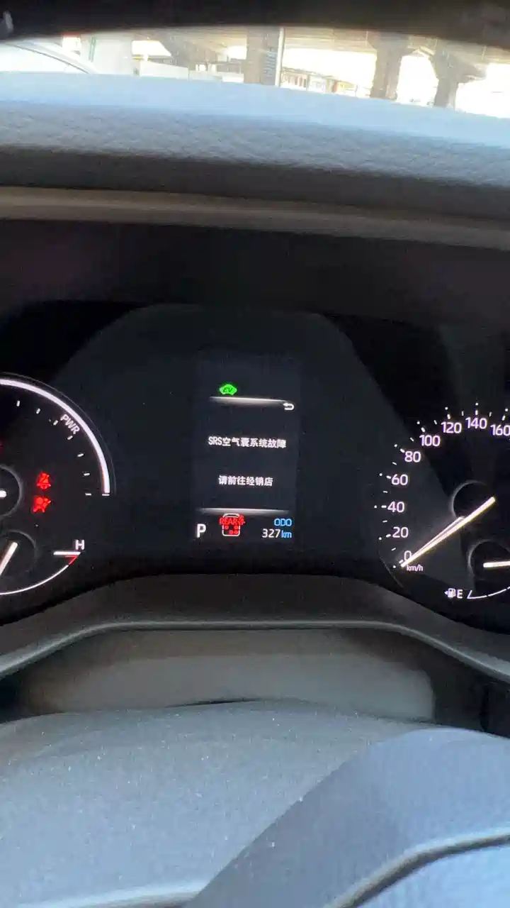

问 2024赛那求助。 删除 推荐精华 置顶 取消置顶 关闭回复 打开回复 推荐编辑 楼主禁言 移动帖子 重置头像 操作记录 东莞车友2181204 0浏览 · 2025-07-27 10:28· 发布于广东 2024赛那,剛提車1个月。車輛在通电不启动的情況下出現空气囊故障。通电启动发动机后就不会出现。请问车友们有类似情況嗎? 举报 打开汽车之家 阅读体验更好 相关问题 更多 问丰田塞纳豪华版 0回答 问关于终身质保问题 0回答 问车机罢工事件 0回答 问隐藏OBD装到了哪里 0回答 问赛那冷车鼓风机异响 0回答 问高顶赛那是怎么回事? 0回答 全部回复 只看楼主 与世无争的帅锅 关禁闭 已屏蔽 凯越 2024款赛那通电不启动时出现气囊故障,启动后消失,多因电瓶电压波动或电子系统紊乱:通电时仅靠电瓶供电,若电压不稳(如新车电瓶暂未完全适配或短暂亏电),气囊系统自检易触发假故障,启动后发电机供电稳定,故障消失;也可能是断电导致ECU数据错乱或线束插头虚接。建议优先检查电瓶状态,必要时更换全新适配电瓶(更换时避免断电),断开电瓶负极15分钟复位ECU,检查气囊线束插头是否牢固,若仍有问题可到4S店检测,硬件故障概率较低。 2025-07-27 10:38 回复 沙发 屏蔽此人 举报 删除 取消删除 禁言 重置头像 共有条对话 > 雨后阳光880315 关禁闭 已屏蔽 五菱宏光 通电不启动时气囊灯亮,启动后没了,我觉得是系统自检的正常反应。不过新车才一个月,保险起见还是去4S店查下,用电脑检测更放心 2025-07-27 11:52 回复 板凳 屏蔽此人 举报 删除 取消删除 禁言 重置头像 共有条对话 > 膽子要大你別害怕 关禁闭 已屏蔽 汉兰达 不是正常的通电自检表现,请车友及时到4s店检查! 2025-07-27 19:34 来自吉林 回复 地板 屏蔽此人 举报 删除 取消删除 禁言 重置头像 共有条对话 > 彩虹天堂呀 关禁闭 已屏蔽 奥迪A4L 未通电的时候是电脑自查,启动后没问题就是正常的,不用担心的 2025-07-28 09:03 来自吉林 回复 屏蔽此人 举报 删除 取消删除 禁言 重置头像 共有条对话 > 樱桃纸鸢 关禁闭 已屏蔽 楼兰 可能是通电自检时气囊系统电压不稳定触发误报,启动后发电机供电稳定就恢复了。新车常见这种偶发情况,建议先检查电瓶电量(新车长期停放可能亏电),再去 4S 店用专用电脑读取故障码,排查线束插头是否松动或软件版本是否需要升级。如果启动后彻底消失且无其他异常,大概率是临时信号干扰,不用太担心,但保修期内尽早让 4S 处理更稳妥。 2025-07-31 18:53 来自吉林 回复 屏蔽此人 举报 删除 取消删除 禁言 重置头像 共有条对话 > 还想在主楼增加内容?点击续写主楼内容 登录 参与更多互动 发表回复 打开App,查看更多评论 首 页 上一页 下一页 末 页 跳 转 取 消 还想在主楼增加内容?点击续写主楼内容 登录 参与更多互动 系统故障 发表回复 图片最多上传9张 微信好友 微信朋友圈 新浪微博 QQ好友 QQ空间 取消 相关推荐 加载中
