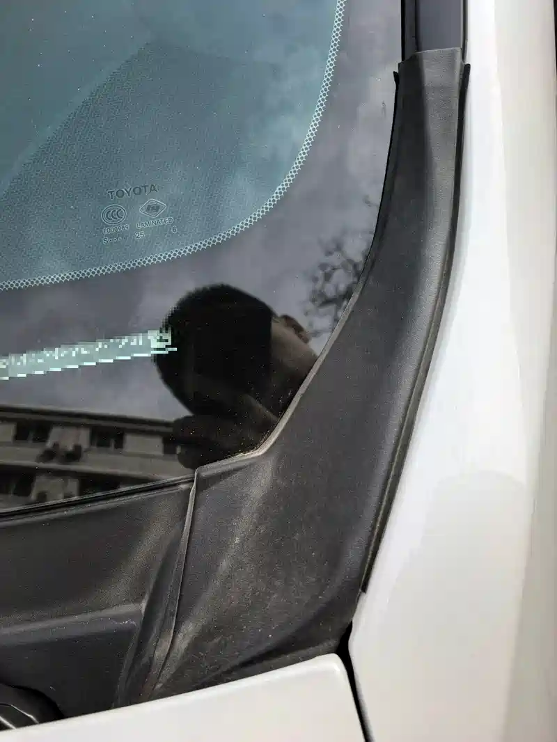

问 前挡玻璃压条松了咋办?有同款问题的快来支招! 删除 推荐精华 置顶 取消置顶 关闭回复 打开回复 推荐编辑 楼主禁言 移动帖子 重置头像 操作记录 自由发挥1922 0浏览 · 2025-03-27 18:41· 发布于山西 前挡玻璃侧边压条松松垮垮的,有没有同样的情况,大家怎么解决的? 举报 打开汽车之家 阅读体验更好 相关问题 更多 问赛那什么时候大换代? 0回答 问车机问题8155p 0回答 问这个价格贵吗? 0回答 问出售个人粤A塞那 0回答 问关于车机流量 0回答 问赛那网络收音机 0回答 全部回复 只看楼主 小伟杰 关禁闭 已屏蔽 雷克萨斯IS 您好,这个前挡风玻璃两边的这个压条如果出现有松动的现象,一般都是里面的卡扣有出现损坏或者断裂的情况,这两边压条有没有拆装过?这个如果说有拆装过的话,压条的卡子一般都会损坏,这个是需要进行更换处理的。这边还有一种方法就是把压条拆卸下来打一点胶,然后把它安装上去,这样子的话也是可以的,没有问题。 2025-03-27 18:49 回复 沙发 屏蔽此人 举报 删除 取消删除 禁言 重置头像 共有条对话 > 铁甲龙骑士 关禁闭 已屏蔽 赛那SIENNA 贴了车衣? 2025-03-27 19:07 来自四川 回复 板凳 屏蔽此人 举报 删除 取消删除 禁言 重置头像 共有条对话 > 彩虹天堂呀 关禁闭 已屏蔽 宝来 这个位置看看找售后的店里给重新卡一下,我当时贴车衣主驾驶门的胶跳都扒下来了,后来粘不住又更换的 2025-03-27 21:19 来自吉林 回复 地板 屏蔽此人 举报 删除 取消删除 禁言 重置头像 共有条对话 > 六盘水车友9649079 关禁闭 已屏蔽 一个五菱宏光还贴车衣 2025-03-28 01:06 来自云南 回复 屏蔽此人 举报 删除 取消删除 禁言 重置头像 共有条对话 > 闪电faster 关禁闭 已屏蔽 贴车衣时会容易弄坏 去售后看一下 处理一下就行的 2025-03-28 13:13 来自吉林 回复 屏蔽此人 举报 删除 取消删除 禁言 重置头像 共有条对话 > csxiari 关禁闭 已屏蔽 没贴也是比较松动的 2025-07-07 02:12 来自江苏 回复 屏蔽此人 举报 删除 取消删除 禁言 重置头像 共有条对话 > matofan 关禁闭 已屏蔽 这个部件很容易出问题,找店里售后处理一下,或者自己用3M背胶固定。实在强迫症的话,海鲜市场有配件,买回来自己换吧 2025-07-07 09:35 来自上海 回复 屏蔽此人 举报 删除 取消删除 禁言 重置头像 共有条对话 > Kaka0814 关禁闭 已屏蔽 很多车友反馈此处松动、噪音大,无不例外都是贴车衣导致。 2025-07-08 07:40 来自广东 回复 屏蔽此人 举报 删除 取消删除 禁言 重置头像 共有条对话 > 还想在主楼增加内容?点击续写主楼内容 登录 参与更多互动 发表回复 打开App,查看更多评论 首 页 上一页 下一页 末 页 跳 转 取 消 还想在主楼增加内容?点击续写主楼内容 登录 参与更多互动 系统故障 发表回复 图片最多上传9张 微信好友 微信朋友圈 新浪微博 QQ好友 QQ空间 取消 相关推荐 加载中
