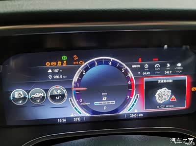

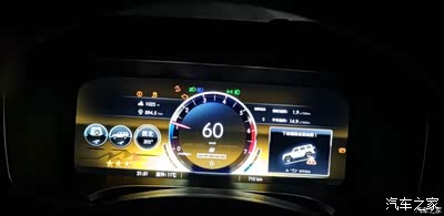

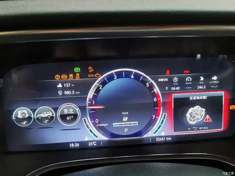

行驶途中故障灯都亮了然后迈速表也没了
阜新车友9534616 楼主 关禁闭 已屏蔽
有经历过的么 有重谢
查了一次具体什么毛病也查不出来

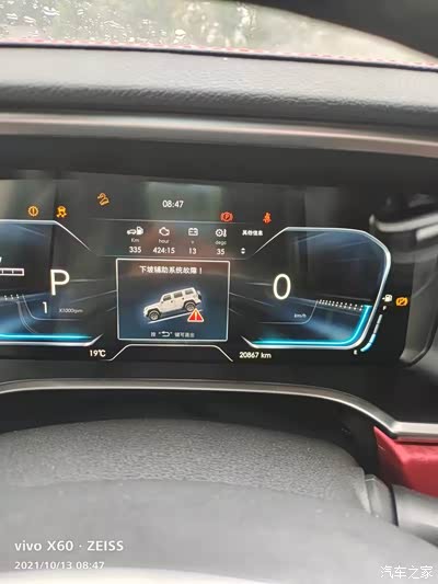

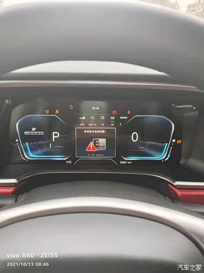

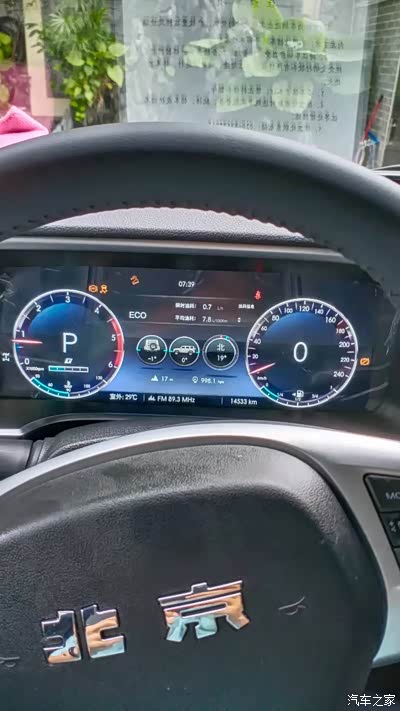

我的是亮这些灯   有点烦
 在贵阳4S店检查了  说是右前轮ABS线断了  (右前轮ABS功能就不起作用了)  去到拉萨也没有线换

跑了900多公里就开始亮这些灯了、(贵阳的4S店检查过说是右前轮的ABS感应链接线断了、这线断后就是右前轮ABS功能不起作用了、4S店又没有线换)所以我只有照样跑,现在都跑差不多15000公里了。过几天去广州的店检查检查看看什么情况。
