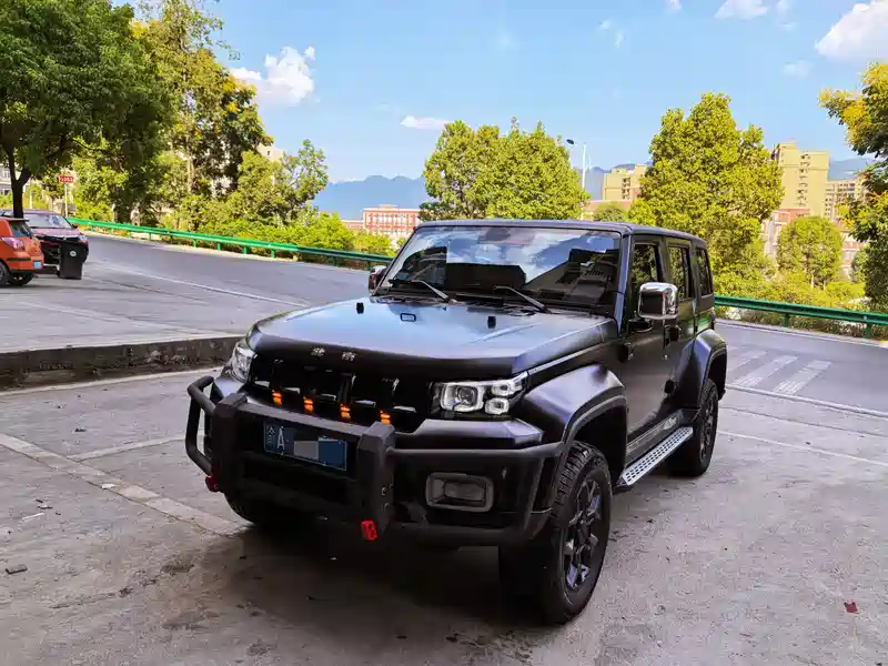

24年七月份提的40柴油荣耀版,提回来就出现启动异常,就是有时候踩着刹车要反复按五六次启动按键车子才能正常启动。一开始没太在意,后来发现这个偶发性故障比较频繁了,也是很伤脑筋。去4S店几趟了,也没给出解决方案。开始说有的车刷一下电脑就能解决,结果我的告诉刷不了,说是配件和系统不兼容,要换钥匙和启动的一系列配件后再刷电脑,然后现在4S店又没动静了,又说那样不一定能解决问题。现在人都麻了!不知道车友们有没有同样的问题,或者有什么好的解决方案?
