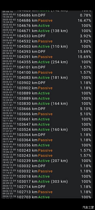

1)不要暖机,只需在 10 秒内启动和驾驶。(不要让冷发动机空转,否则会导致燃油稀释机油。只需启动发动机并行驶即可。如果发动机很热,空转就没那么重要了。)
2)发动机达到工作温度的时间少于 1-2 公里。
3)请勿怠速超过 2 分钟。
4)运动模式会使 DFP 更快堵塞。
5)DPF 再生大约需要 22 分钟,如果你能够达到 600C 以上的温度,否则可能需要更长时间。最长时间为 40 分钟,然后失败
6)平均 DPF 再生每 150-300 公里(基于驾驶风格)
7)任何加油站的柴油都可以,即使便宜的 5 元/升也没问题。任何便宜的尿素都可以,即使是机器上的(10L 足够行驶 3000 到 5000 公里,取决于驾驶风格)。
8)重要的是你使用什么机油,必须是 C3 或以上级别 5w30/5W40 没关系,重要的是 SAPS 级别。
9)再生DPF的最佳方式是在1350-1700RPM左右。
等等...这是经过超过100000公里测试的一些真实数据(包括深圳的严重交通拥堵)
我的车是2021年的第一辆柴油车,配备4F20发动机
我的DPF从未堵塞,即使我中断了3次再生
2025-02-11 22:43 来自广东 回复
