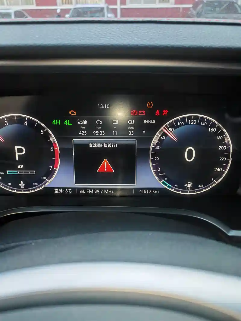

问 北京bj40致敬版2020年,变速器P挡跛行,如何解决? 删除 推荐精华 置顶 取消置顶 关闭回复 打开回复 推荐编辑 楼主禁言 移动帖子 重置头像 操作记录 cnerdan 0浏览 · 2024-12-11 13:30· 发布于山东 举报 打开汽车之家 阅读体验更好 相关问题 更多 问开心,提车了 0回答 问燃油版启动时有打齿声 0回答 问柴油车加油问题 0回答 问这样的素车可以吗? 0回答 问关于行车记录仪 0回答 问BJ40性价比 0回答 全部回复 只看楼主 小伟杰 关禁闭 已屏蔽 雷克萨斯IS 仪表盘出现这个故障提示变速箱可以正常使用吗?以及变速箱上面显示的档位是否正常,你这种情况大部分是变速箱上面的档位开关出问题了,处理方法的话可以先检查一下档位开关,使用诊断电脑读取一下故障码,针对故障码做相应处理,或者说更换相对应的配件就可以了,如果车辆还在保修范围内,可以到售后进行免费处理。 2024-12-11 13:31 来自贵州 回复 沙发 屏蔽此人 举报 删除 取消删除 禁言 重置头像 共有条对话 > woooWeixi 关禁闭 已屏蔽 这种情况建议你进店检查一下 2024-12-11 13:57 来自山东 回复 板凳 屏蔽此人 举报 删除 取消删除 禁言 重置头像 共有条对话 > 安全就是速度 关禁闭 已屏蔽 坦克300 您是不是动过发动机上面的变速箱紧急空档拉环?车熄火状态拖过车吗? 2024-12-12 11:29 来自北京 回复 地板 屏蔽此人 举报 删除 取消删除 禁言 重置头像 共有条对话 > 这世界247300 关禁闭 已屏蔽 变速箱P挡跛行可能由以下原因导致:1. 变速箱P挡锁故障:P挡锁是负责将变速箱锁定在停车位置的机械部件。如果P挡锁发生故障,将无法正确锁定变速箱。2. 变速箱电气故障:变速箱控制模块或电气系统故障也可能导致P挡跛行。3. 变速箱油泄漏:变速箱油的泄漏可能导致内部部件无法正常工作,进而导致P挡跛行。为了解决这个问题,请将车辆送至专业自动变速箱维修站或汽车经销商。 2024-12-12 17:00 来自江苏 回复 屏蔽此人 举报 删除 取消删除 禁言 重置头像 共有条对话 > 执着9213 关禁闭 已屏蔽 是不是动过发动机上面的变速箱紧急空档拉环?车熄火状态拖过车吗? 2024-12-13 07:39 来自广西 回复 屏蔽此人 举报 删除 取消删除 禁言 重置头像 共有条对话 > 含笑半步癫大G 关禁闭 已屏蔽 风行游艇 变速箱p档齿片有磨损或故障,建议抓紧去四儿子店检测读取故障码处理。 2024-12-13 16:55 来自安徽 回复 屏蔽此人 举报 删除 取消删除 禁言 重置头像 共有条对话 > cnerdan 楼主 关禁闭 已屏蔽 北京越野BJ40 自己回答自己。检查到最后啥也不是,蓄电池没电了,换了蓄电池后好了! 2025-01-22 23:00 来自山东 回复 举报 删除 取消删除 禁言 重置头像 共有条对话 > 还想在主楼增加内容?点击续写主楼内容 登录 参与更多互动 发表回复 打开App,查看更多评论 首 页 上一页 下一页 末 页 跳 转 取 消 还想在主楼增加内容?点击续写主楼内容 登录 参与更多互动 系统故障 发表回复 图片最多上传9张 微信好友 微信朋友圈 新浪微博 QQ好友 QQ空间 取消 相关推荐 加载中
