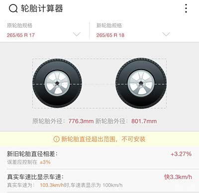

65是高宽比,胎宽一样,可以算的出来R18周长要大一点,外径增加不多

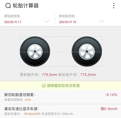

265/65R17和265/60R18的外径相似,如果是265/65R18会比原来的外径大一些,越野的话比如我的22款40,需要升高才能安装且不蹭轮眉。我自己的车也装过265/65R18这个尺寸的AT胎,没啥问题,用着很舒适。我感觉厂家用265/65R18的HT轮胎是为了城市需求,没有交叉轴炮弹坑这种蹭坏轮眉的路况使用,说白了就是城市版用HT胎和大轮毂,越野版用R17。
