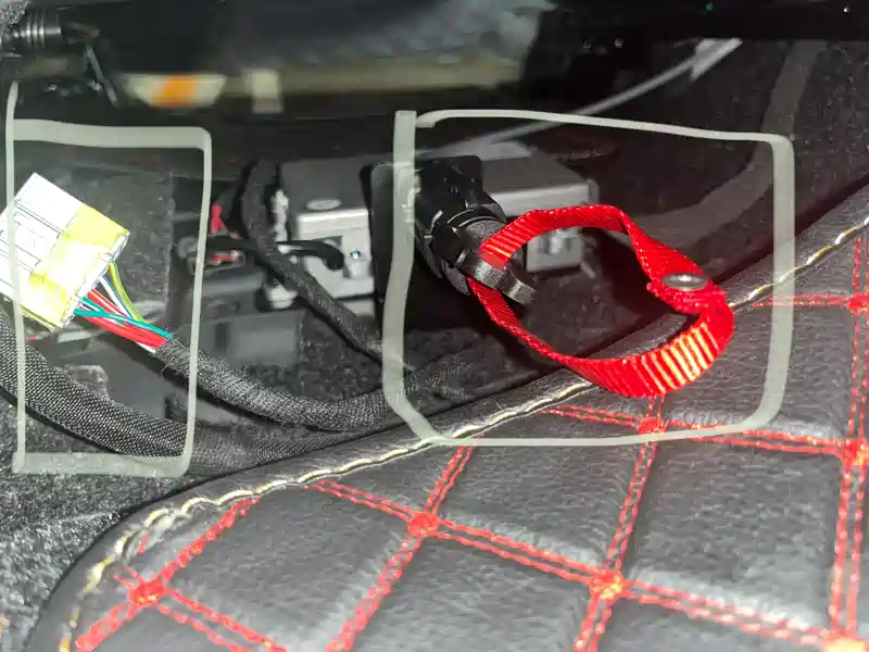

23款柴油刀锋副驾座椅下面这两个东西是干啥的?

副驾下面,这两个东西,哪位大神详细解答一下?

北京越野BJ40
红色绳子是用来应急解除p档的,逆时针旋转然后拉出来,再顺时针旋转听到声音成功解除p档,复位方法 逆时针旋转,手柄会自动收回,然后再顺时针旋转 就复位了

左边是预留的功能插座。红色扣子是松驻车,拉开就能把车推走了

    熄火后手动解除P档

    预留插座什么用,大神解惑一下

    是用来应急解除P档的!

    红色绳是用来拖车的,比如车坏了,不能启动,无法挂挡,需要拖车用,拉他变速箱就可以进入N档,就可以拖车了
