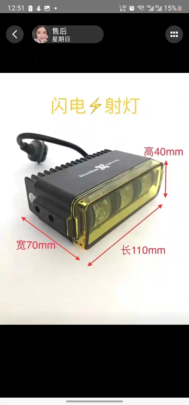

我已经改了激光射灯,但是色温太高,雨雾天效果太差,我想另外装一组射灯。
目前的方案是在不改变外观的情况下,看看黄色和红色的两个位置稍微割点掉,看看哪个方便卡进去。
接下来是接电的方案,改装店的意思是雾灯破线,跟雾灯联动。
我考虑了一下,因为这个是射灯,比较亮如果跟雾灯联动,关都关不掉,因为转向时会辅助灯自动打开。闪了人不好。
所以我考虑拉一路线进驾驶位,改装店说会比较麻烦,要拆很多东西。我网上找不到其他信息,在这里寻求各位大佬的意见。

不想布线的话可以做两级联动,取大灯信号和雾灯信号,效果是只有大灯和雾灯同时打开的时候射灯才会亮起来。
如果想布线,参考我发过的帖子。

雾灯转向辅助这个功能可以关掉吗?如果可以关,那我想着干脆就雾灯破线,平时就off状态,天气差打开雾灯就行了

机舱进车内有个专门的孔,装个开关简单的很。射灯装前挡两侧不好吗?

a柱装一套带遥控器的呢,要是不想往机舱布线的话

也有无线控制的,可以不进驾驶舱的
