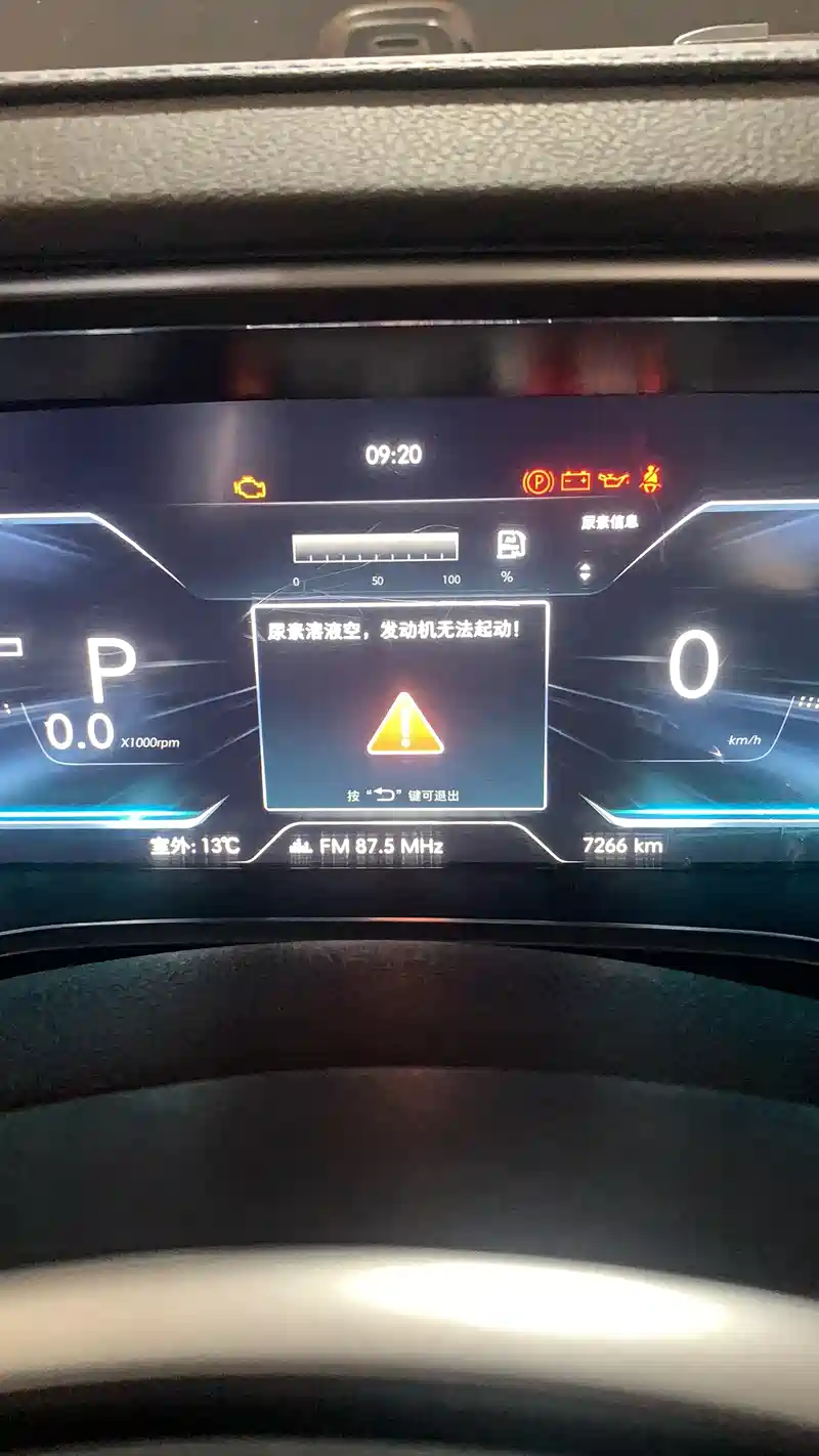

问 bj40柴油版尿素溶液空发动机无法起动 删除 推荐精华 置顶 取消置顶 关闭回复 打开回复 推荐编辑 楼主禁言 移动帖子 重置头像 操作记录 吴忠车友3240691 0浏览 · 2022-04-15 09:32 bj40柴油版。修理工不小心把尿素放空了。 尿素溶液空。发动机无法启动4s店给出的说法是电脑板锁住了。如果专检都解不开的话只能更换电脑板了解 有没有人遇到过这种情况怎么处理。求救。加急 举报 打开汽车之家 阅读体验更好 相关问题 更多 问SVS故障怎么处理? 0回答 问家人们谁懂啊! 0回答 问40增程,今日开回家 0回答 问26款怎么这么便宜? 0回答 问车锁 0回答 问关于行车记录仪 0回答 全部回复 只看楼主 吴忠车友3240691 楼主 关禁闭 已屏蔽 2022-04-15 09:48 回复 沙发 举报 删除 取消删除 禁言 重置头像 共有条对话 > 晋伟游记 关禁闭 已屏蔽 北京越野BJ60 我要申诉 本楼已被删除 查看回帖内容查看操作记录 2022-04-15 09:55 板凳 屏蔽此人 删除 取消删除 禁言 重置头像 共有条对话 > 晋伟游记 关禁闭 已屏蔽 北京越野BJ60 4s店怎么会犯这种低级错误 2022-04-15 09:57 回复 地板 屏蔽此人 举报 删除 取消删除 禁言 重置头像 共有条对话 > weineap 关禁闭 已屏蔽 柴油机都离不开尿素溶液吗 2022-04-15 10:10 回复 屏蔽此人 举报 删除 取消删除 禁言 重置头像 共有条对话 > 深圳车友9011448 关禁闭 已屏蔽 再加满也不能启动吗 2022-04-15 10:15 回复 屏蔽此人 举报 删除 取消删除 禁言 重置头像 共有条对话 > 夜场铁头娃 关禁闭 已屏蔽 传祺GA6 专业人员,专业知识 2022-04-15 10:54 回复 屏蔽此人 举报 删除 取消删除 禁言 重置头像 共有条对话 > Choikaray 关禁闭 已屏蔽 北京越野BJ40 锁车!最担心的事,终于发生! 2022-04-15 11:03 回复 屏蔽此人 举报 删除 取消删除 禁言 重置头像 共有条对话 > 111之乎者也 关禁闭 已屏蔽 如果没有其他尿素故障,只是放空了,可以直接加回去,大于1.5L以上就能识别恢复了。如果不行或者有其他尿素系统故障,拿诊断仪里面有个AVS模块可以激活重新启动。 2022-04-15 11:30 回复 屏蔽此人 举报 删除 取消删除 禁言 重置头像 共有条对话 > BJ40P_789大队_天云 关禁闭 已屏蔽 北京越野BJ40 那个4S店? 2022-04-15 13:42 回复 屏蔽此人 举报 删除 取消删除 禁言 重置头像 共有条对话 > 杭州车友4055307 关禁闭 已屏蔽 在撒泡尿不就好了 2022-04-15 13:52 回复 屏蔽此人 举报 删除 取消删除 禁言 重置头像 共有条对话 > 说不出的再见 关禁闭 已屏蔽 专业的事就要专业的人来回答 2022-04-16 10:09 回复 屏蔽此人 举报 删除 取消删除 禁言 重置头像 共有条对话 > 还想在主楼增加内容?点击续写主楼内容 登录 参与更多互动 发表回复 打开App,查看更多评论 首 页 上一页 下一页 末 页 跳 转 取 消 还想在主楼增加内容?点击续写主楼内容 登录 参与更多互动 系统故障 发表回复 图片最多上传9张 微信好友 微信朋友圈 新浪微博 QQ好友 QQ空间 取消 相关推荐 加载中
