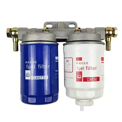

问 bj40刀锋英雄柴油版,有几个柴滤,要不要加装一个柴油滤芯? 删除 推荐精华 置顶 取消置顶 关闭回复 打开回复 推荐编辑 楼主禁言 移动帖子 重置头像 操作记录 一抹阳光之无畏前行 0浏览 · 2022-01-04 15:54 bj40刀锋英雄柴油版,有几个柴滤,要不要加装一个柴油滤芯 ,加装了会影响动力吗 举报 打开汽车之家 阅读体验更好 相关问题 更多 问保养 保养了 0回答 问请40车主们解惑一下 0回答 问谁懂?提车的快乐 0回答 问BJ40座椅放倒问题 0回答 问15万左右选车 0回答 问我怀疑你没讲真话 0回答 全部回复 只看楼主 路遥知马力久时见人心 关禁闭 已屏蔽 凌渡 其实原车就已经有过滤了 所以是没有必要再去加过滤的 加过滤的话 反而会影响燃油不能正常供应的压力值 2022-01-04 15:56 回复 沙发 屏蔽此人 举报 删除 取消删除 禁言 重置头像 共有条对话 > aw2qko64eyx 关禁闭 已屏蔽 北京越野BJ40 我加了,没觉得有啥影响。 2022-01-04 16:48 回复 板凳 屏蔽此人 举报 删除 取消删除 禁言 重置头像 共有条对话 > Sunshine82 关禁闭 已屏蔽 北京越野BJ40 不需要,而且也不需要考虑油水分离器排水的问题 2022-01-04 20:16 回复 地板 屏蔽此人 举报 删除 取消删除 禁言 重置头像 共有条对话 > 无声的呼号 关禁闭 已屏蔽 杞人忧天了! 2022-01-04 22:47 回复 屏蔽此人 举报 删除 取消删除 禁言 重置头像 共有条对话 > 国产0001 关禁闭 已屏蔽 东南DX7 我就是专门修这些东西的,只要一只保持在正规加油站加油,是不需要再加装柴滤的,但是后期更换柴滤时一定得换质量比较好的,柴滤质量区别非常大,比较好的品牌有,威尔,达菲特,华源,戴勒森,达夫等等,这些都是采用进口复合滤纸有效过滤柴油里的杂质和水分,这辆车后期主要的问题是柴油必须正规加油站加,尿素推荐品牌有,可兰素,威尔,或者服务站供应的尿素,其他暂时不要加,关于DPF国6的都是可拆卸施的除了车上的再生功能在,还可以拆下来清理,这是我的专业所以字比较多,我也想入手一台北京40柴油刀锋,所以在逛论坛,看到了就给你回复一下。 2022-01-05 18:21 回复 屏蔽此人 举报 删除 取消删除 禁言 重置头像 共有条对话 > 君子密 关禁闭 已屏蔽 锐骐6 最好再加一道,我的锐骐6柴油版 2万公里刚换完4根喷油嘴 2022-02-14 00:47 回复 屏蔽此人 举报 删除 取消删除 禁言 重置头像 共有条对话 > weineap 关禁闭 已屏蔽 柴油版的越野马力足还省油 2022-04-05 11:29 回复 屏蔽此人 举报 删除 取消删除 禁言 重置头像 共有条对话 > 初尘2152 关禁闭 已屏蔽 我感觉加一个最好,我加装了一个,放在备胎左前方,左后轮里边一点,油管正好在那个位置,很好改, 2022-04-23 12:42 回复 屏蔽此人 举报 删除 取消删除 禁言 重置头像 共有条对话 > Choikaray 关禁闭 已屏蔽 北京越野BJ40 加了,影响油料川畅通,再加油泵,压力过高 2022-04-23 14:23 回复 屏蔽此人 举报 删除 取消删除 禁言 重置头像 共有条对话 > 夜场铁头娃 关禁闭 已屏蔽 传祺GA6 不需要另外加装,不需要把柴油机想得和老虎一样,六年柴油机老司机经验 2022-04-23 21:45 回复 屏蔽此人 举报 删除 取消删除 禁言 重置头像 共有条对话 > 尤尼菲德RFID标签制造 关禁闭 已屏蔽 路虎卫士 加个油水分离器粗滤就行了 2022-06-23 09:47 回复 屏蔽此人 举报 删除 取消删除 禁言 重置头像 共有条对话 > ro1231 关禁闭 已屏蔽 dpf堵跟这个没啥关系。你机油用低灰份的,别永远堵在路上,dpf就不堵 2022-07-28 09:19 来自浙江 回复 屏蔽此人 举报 删除 取消删除 禁言 重置头像 共有条对话 > 济南车友0171084 关禁闭 已屏蔽 我刚换了四个油嘴跑了不到一万公里太坑人了一个油嘴2600想想吧这车只能加好油我也在想法加滤芯 2022-08-12 10:41 回复 屏蔽此人 举报 删除 取消删除 禁言 重置头像 共有条对话 > 蓝_莲_花_ 关禁闭 已屏蔽 帕萨特 加一个这样的可以吗? 2024-01-08 12:00 来自河北 回复 屏蔽此人 举报 删除 取消删除 禁言 重置头像 共有条对话 > 还想在主楼增加内容?点击续写主楼内容 登录 参与更多互动 发表回复 打开App,查看更多评论 首 页 上一页 下一页 末 页 跳 转 取 消 还想在主楼增加内容?点击续写主楼内容 登录 参与更多互动 系统故障 发表回复 图片最多上传9张 微信好友 微信朋友圈 新浪微博 QQ好友 QQ空间 取消 相关推荐 加载中
