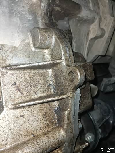

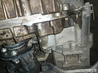

BJ40L分动箱漏油
16款2.0T手动四驱
分动箱有漏油现象,好像是分动箱外壳中间接缝处有渗油现象,是不是密封的问题吗?这是什么原因?
知道车友答复回一下?

不算事。

渗油和漏油可不一样,漏油流量大、必须及时处理。
渗油一般没事,介意的话拆开打密封胶能管一阵子。

加强的都能漏油,你原装的很正常

你这个磕磕碰碰成这样还不漏油?

看看油封吧

要处理下子

在变速箱半圆里有一块铁块,拆下来打胶。
离合拆下来看看曲轴后油封。我的就是这样,现在头疼的是气门室盖垫漏机油问题。
