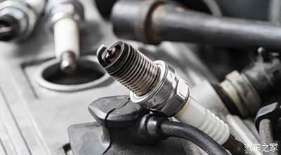

七万公里需要更换吗?

目前火花塞主要哦分为普通火花塞、铂金火花塞、铱金火花塞这三种,每种火花塞的价格不一样,同时使用的公里数更换的时间也是不一样的,还有就是个人感觉没有必要确定火花塞多久更换一次,因为这个问题本身就是错误的,汽车的零部件只有到了需要更换的时候然后去更换就可以了,完全没必***性要求必须多久更换一次!
那么什么时候有必要更换火花塞回呢?第一就是火花塞严重烧灼的,火花塞表面由裂痕、疤痕、融化等问题的时候。另外就是火花塞里明显积碳严重的时候,颜色黑焦或者有油渍的情况下这都是需要立即更换火花塞了。焦黑的情况说明火花塞积碳严重或者发生短路等问题。如果是出现油渍问题说明火花塞的间隙失调或者供油出现问题。
如果你是土豪完全不在乎这点小钱,可给你一些更换零件的时间,普通火花塞3万公里左右、铂金火花塞5万到6万公里均可,铱金火花塞可以到8万公里的时候再检查更换。当然这几种火花塞的价格也答是不同的从五六十块到三四百价格不等都有,根据自己车子的情况选择合适的火花塞。
最后就是不要一味相信公里数来更换火花塞,一旦感觉车子有异常了就要检查火花塞例如:点火困难、油耗增加等问题。

普通的火花塞3万公里就需要更换,铂金火花塞6万公里左右,铱金火花塞8万公里左右建议更换,火花塞出现的常见故障归纳为两种:一为知火花道塞严重烧蚀,另一种为火花塞有沉积物。
火花塞烧蚀当车主发现火花塞顶端有疤痕或是破坏、电极出现熔化、烧蚀现象时,都表明火花塞专已经毁坏,此时就应该更换火花塞。在更换过程中车主可以先检查火花塞烧蚀的症状以及颜色的变化。
不换火花塞的后果
1、燃油油耗的恶性增长。
2、发动机启动能力降低。
3、动力不足。

普通火花塞建议每3万公里更换,长效火花塞根据状况6-9万公里更换,注意热值必须与自己发动机要求相符及螺丝扣长度符合。装车前确认火花塞电极间隙是否合乎要求。

一般情况下是5万公里或者3年更换一次,但是你车用的不多或者很精心也可以延后,是情况而定

通常情况下,普通铜芯火花塞的使用寿命是30000公里,而贵金属材质火花塞(铂金、铱金)的使用寿命是60000~90000公里,不同车型厂商所规定的保养周期不完全一样,具体更换周期以厂商要求为准。

火花塞可以根据使用的材质来确定更换周期 1.镍材质的火花塞,一般是行驶了30000公里更换为好。 2.铂金的火花塞,一般行驶了40000-50000公里更换为好。 3.铱金火花塞,材质比较耐磨损,一般行驶100000公里后在更换。 4.无论是哪种材质的火花塞当汽车出现异常时都要检查,发现问题及时更换。

点火正常,怠速稳定,加速良好,动力无减弱,油耗无明显增加,是不需要更换火花塞的,反之有一点则需更换。

火花塞的类型可分为:普通铜芯、钇金、铂金,铱金、铂铱合金火花塞等,这些类型的火花塞使用寿命有所不同,对应的更换里程也存在差异。镍材质的火花塞,一般是行驶了30000公里后要去跟换一下,不要再坚持使用了。铂金的火花塞,在行驶了40000-50000公里后必须要更换,当然,如果磨损很大的话,要及早更换。铱金火花塞,材质比较耐磨损,行驶100000公里后在更换,也是安全可靠的。

火花塞的更换周期一般在2-10万公里,不同材质的火花塞,更换周期不同,普通的镍合金材质火花塞的使用3万公里左右更换一次,较好的铱金、铂金火花塞的可使用6-8万公里左右再进行更换。

一般而言普通火花塞 2 万公里更换,铂金或是铱金的火花塞可以达到 6 万公里甚至以上的更换周期。火花塞有自己的更换周期,因为火花塞的电极分为不同的材质,使用周期也不相同,车辆使用说明书上都会有写明该车火花塞更换的公里数。

普通火花塞间隙大了换,白金的头烧秃或者间隙大了换,和公里数无关,按公里数让换的属于过度消费
