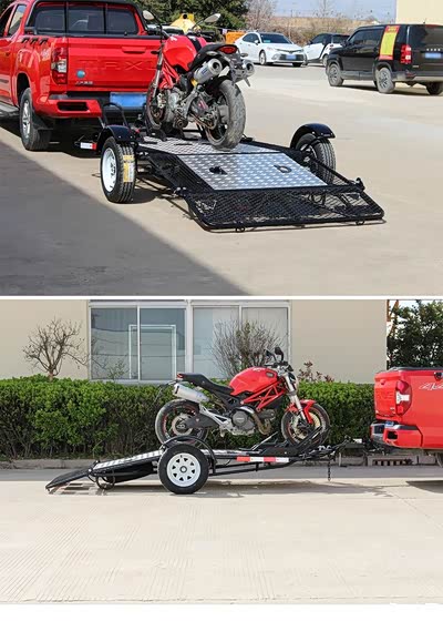

可牵引摩托车板车
拖挂摩托板车

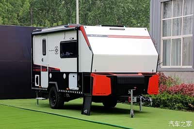

可牵引房车
拖挂房车
