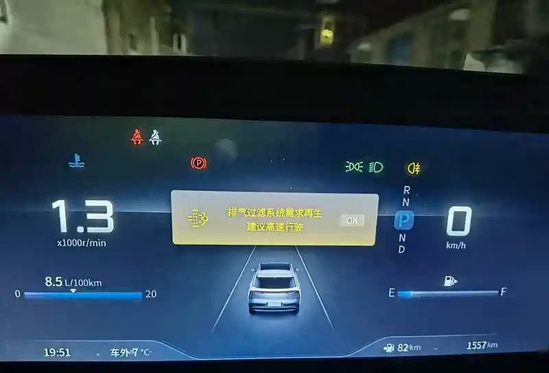

问 排气过滤系统 删除 推荐精华 置顶 取消置顶 关闭回复 打开回复 推荐编辑 楼主禁言 移动帖子 重置头像 操作记录 李翔我和你 0浏览 · 2023-02-19 20:37· 发布于江苏 怎么突然出现这种情况 举报 打开汽车之家 阅读体验更好 相关问题 更多 问有没有改过车灯的 0回答 问改灯 0回答 问启辰大V底盘多高 0回答 问车钥匙丢了怎么办? 0回答 问保险杠 0回答 问保养 0回答 全部回复 只看楼主 撑船过海 关禁闭 已屏蔽 启辰大V DD-i 跑高速公路上高速行驶一下试试 2023-02-19 20:54 来自广东 回复 沙发 屏蔽此人 举报 删除 取消删除 禁言 重置头像 共有条对话 > 李志生230 关禁闭 已屏蔽 你平时开车习惯问题,总是低转速驾驶就容易出现这故障码,颗粒捕捉器堵了,建议跑高速或者偶尔大油门开车。 2023-02-20 00:41 来自河北 回复 板凳 屏蔽此人 举报 删除 取消删除 禁言 重置头像 共有条对话 > 面怼疾风吧 关禁闭 已屏蔽 启辰大V 国六车都这样 2023-02-20 00:43 来自广东 回复 地板 屏蔽此人 举报 删除 取消删除 禁言 重置头像 共有条对话 > 隔壁店老张 关禁闭 已屏蔽 逍客 出现提示排气系统需求再生,建议在条件允许的情况下,适当的跑跑高速,建议以60km以上的时速跑四十分钟以上,一般都可以改善和解决,,平时我们定期的跑跑高速,可以减少自清洁的次数。如果没时间也可以回专营店使用诊断仪进行再生。 2023-02-20 15:33 来自广东 回复 屏蔽此人 举报 删除 取消删除 禁言 重置头像 共有条对话 > 还想在主楼增加内容?点击续写主楼内容 登录 参与更多互动 发表回复 打开App,查看更多评论 首 页 上一页 下一页 末 页 跳 转 取 消 还想在主楼增加内容?点击续写主楼内容 登录 参与更多互动 系统故障 发表回复 图片最多上传9张 微信好友 微信朋友圈 新浪微博 QQ好友 QQ空间 取消 相关推荐 加载中
