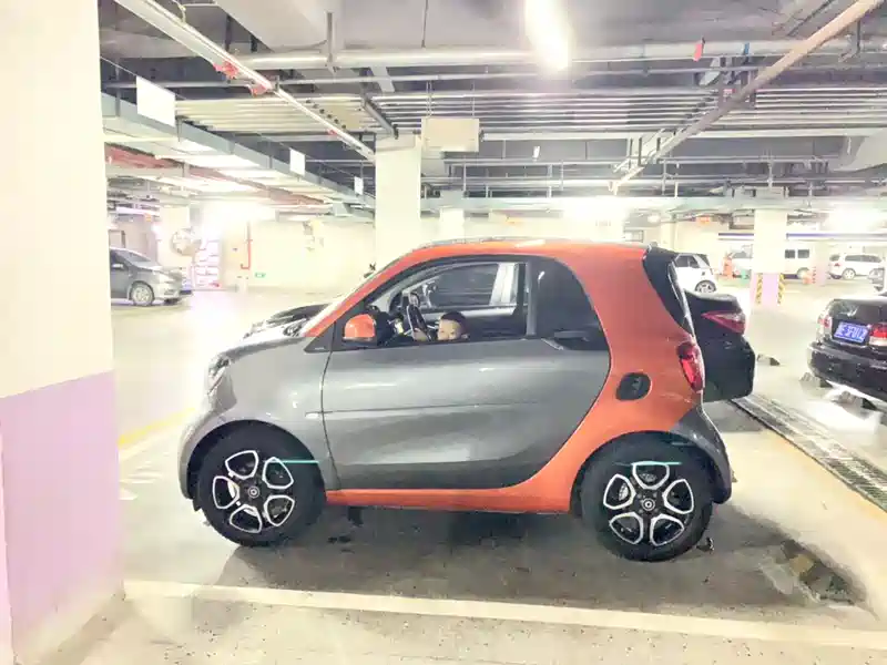

前轮165/65/15 后轮185/60/15 可否换成175/60/15 和195/55/15的。
