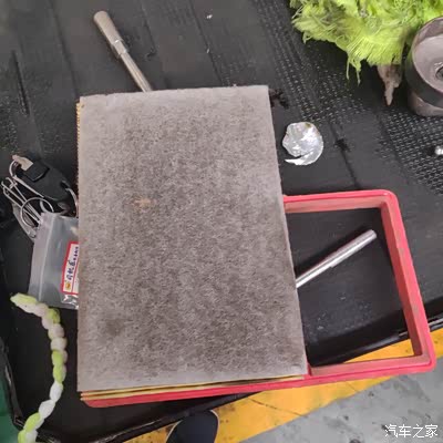

是否该清洗了还是换滤芯?

首先可以更换空调滤芯,去4S店换空滤时一般极少会帮您清洗海绵格。海绵格即纸格下的那层带油的海绵,是汽车空调清洁空气的第一道关口。因为清洗麻烦,所以4S店甚少做这道工序。但是在DIY更换空调滤芯时,你完全可以自己清洗:用普通的洗衣粉洗干净后,吸干、滴上机油用手揉匀,再用卫生纸吸附多余的油,安置回去即可。更换的步骤:空调滤芯在车的前挡风玻璃下面。步骤一:打开杂物箱,拉下右侧的小挂钩即可步骤二:捏住杂物箱两侧往里一挤,就可以将它摘下来。步骤三:这就是空调滤芯格,松开两侧的卡子就可以把它拖出来了。步骤四:拉出滤格,装上新的滤芯,装回杂物箱便大功告成。清洗提示:空调的滤芯非常容易沾上许多多粉尘,用皮老虎、高压枪之类的吹去浮尘即可,千万不要用水清洗,否则很容易就废了。更换提示:使用了一段空调滤芯内的活性炭过滤会减退,因此可以去汽配市场上买适配的空调滤芯进行更换第二个就需要清洗空调管道,汽车空调管道清洁分两步:第一:清洁出风口和空调内部管道。最简单的方法就是在超市买一瓶家用柜式空调清洁剂,因为它会带一个小的塑料管,可以通过出风口伸入到空调内部。使用方法简单,将清洁剂接上那个小小的塑料管,伸入出风口均匀的喷一喷(车上有几个出风口喷几个),然后开启空调的AC打开车门吹15分钟,这个时候你就会发现车上的异味消除了第二:就是清洁蒸发箱。清洁蒸发箱建议还是通过专业人员去清洁。到修车的地方或者汽车美容装饰店,大概100-200

要消除异味,首先我们得知道异味是如何产生的。空调异味一般都是由于空调系统太脏造成的。我们先来了解一下空调的结构:鼓风机将空气从进风口吸入,再送进蒸发箱,然后再到达出风口。在进风的过程中,空调滤芯会挡住大的杂物和粉尘,但一些细小的灰尘还是会进入管道。而且蒸发箱是在低温环境中工作,遇到外界的空气会产生水,并且所处的位置都是比较隐蔽的,这种潮湿、黑暗的环境非常适合霉菌生长。所以外部脏物加上霉菌,就会产生一股腐烂般难闻的味道。若只是由于滤芯太脏导致的异味,那就好办了,只要买个新的滤芯换上就行了。嫌麻烦的话,您可以去4S店进行更换,不过一般来说会比较贵。如果您想省钱,也可以自己更换,注意一定要买对型号,并且拆装之前先看看说明书,或到网上搜索教程。如果换了滤芯后还是有异味,那就需要清洗空调管路了,方法也比较简单,就是空调开启外循环,把专用的泡沫清洁剂从进风口喷进去,利用空调内空气的流动将泡沫带入管道,泡沫进入管道后会洗掉里面的灰尘和脏东西,再从空调排水口流出来,达到清洗的效果。喷完泡沫后,让空调继续运行10-15分钟,以便让泡沫对管路进行彻底清洁,不过您要准备一块抹布,随时清理从出风口流出来的泡沫。如果这样清洁完之后,您的空调还是有异味,那就得放大招了:清洗空调蒸发箱。这个比较复杂,建议您去到4S店或者比较专业的汽车维修店,让专业人员进行操作。最后再告诉您一个避免空调出现异味的方法,就是在快到目的地时把空调关上,让风把蒸发箱上的冷凝水吹干,这样可以大大降低空调系统产生霉菌的概率。还有,建议您根据保养手册上的建议定期对空调滤芯进行更换,若是空气质量不太好的地区,比如帝都这样经常有雾霾和沙尘天气的地方,可以适当提升空调滤芯的更换频率。因为滤芯不太脏的话,也能保持空调系统的清洁。

当车辆空调在使用的时候出现异味的情况的时候是可以先考虑进行空调滤芯的更换的,如果不能解决那就是需要清洗了。

空调有异味的话建议先换个空调滤芯试试,如果没有效果的话考虑清洗一下空调管道。

上网买个车仆空调清洗套装,几十块钱,可以清洗空调冷凝网和直接喷空调口的那种,定期更换空调滤芯。强烈推荐一款香雅堂碳荟吸留兰香薄荷,使用一段时间后吹出来的风也带有淡香,不会很浊
