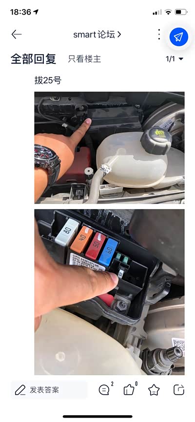

问 四门版smart如何手动关闭esp功能 删除 推荐精华 置顶 取消置顶 关闭回复 打开回复 推荐编辑 楼主禁言 移动帖子 重置头像 操作记录 北京车友7852081 0浏览 · 2020-07-17 19:33 因为车子是两驱车,汽车年检时 进行尾气检测需要手动关闭防滑系统 举报 打开汽车之家 阅读体验更好 相关问题 更多 问换节温器 0回答 问暖风控制阀改装 0回答 问80码开始车辆抖动 0回答 问车机的屏幕化掉了… 0回答 问换节温器需要注意什么 0回答 问451 轮胎问题 0回答 全部回复 只看楼主 asd51200 关禁闭 已屏蔽 拔保险丝,打开前面车盖,保险盒,拔25号保险。然后一堆故障码,就可以关了esp,可以踩油门检测了,检测好后,熄火重新插回去,就没有故障码了。 2020-07-18 09:24 回复 沙发 屏蔽此人 举报 删除 取消删除 禁言 重置头像 共有条对话 > asd51200 关禁闭 已屏蔽 asd51200 2020/07/18 09:24:08 发表在 沙发 拔保险丝,打开前面车盖,保险盒,拔25号保险。然后一堆故障码,就可以关了esp,可以踩油门检测了,检测好后,熄火重新插回去,就没有故障码了。 这也是之前要检测,来自其他车友的支招! 2020-07-18 09:25 回复 板凳 屏蔽此人 举报 删除 取消删除 禁言 重置头像 共有条对话 > 还想在主楼增加内容?点击续写主楼内容 登录 参与更多互动 发表回复 打开App,查看更多评论 首 页 上一页 下一页 末 页 跳 转 取 消 还想在主楼增加内容?点击续写主楼内容 登录 参与更多互动 系统故障 发表回复 图片最多上传9张 微信好友 微信朋友圈 新浪微博 QQ好友 QQ空间 取消 相关推荐 加载中
