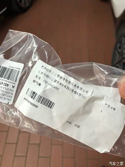

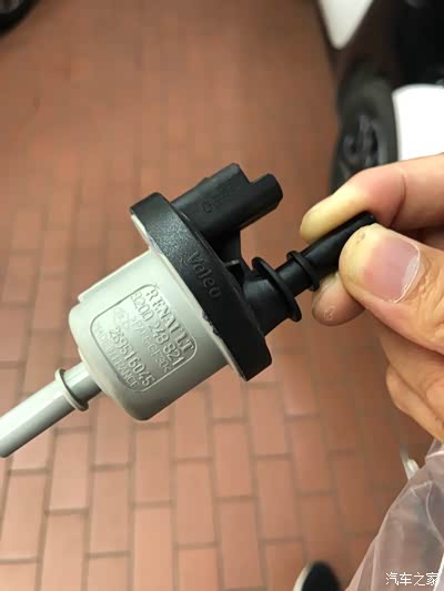

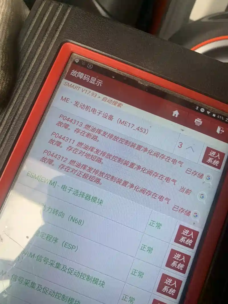

问 Smart453 0.9T出现这个故障代码如何解决? 删除 推荐精华 置顶 取消置顶 关闭回复 打开回复 推荐编辑 楼主禁言 移动帖子 重置头像 操作记录 林老美 0浏览 · 2020-05-28 14:44 举报 打开汽车之家 阅读体验更好 相关问题 更多 问自动大灯问题 0回答 问有无行李架推荐的 0回答 问09年敞篷smart 0回答 问80码开始车辆抖动 0回答 问换节温器需要注意什么 0回答 问暖风控制阀改装 0回答 全部回复 只看楼主 nkuguian 关禁闭 已屏蔽 我来4s店,好像说的也是这个原因,正等待维修中,说是换一个 2020-05-28 15:03 回复 沙发 屏蔽此人 举报 删除 取消删除 禁言 重置头像 共有条对话 > nkuguian 关禁闭 已屏蔽 换了个这个,说是很多车主都遇到过这个问题,国六的原因 2020-05-28 15:31 回复 板凳 屏蔽此人 举报 删除 取消删除 禁言 重置头像 共有条对话 > 林老美 楼主 关禁闭 已屏蔽 smart fortwo nkuguian 2020/05/28 15:31:08 发表在 板凳 换了个这个,说是很多车主都遇到过这个问题,国六的原因 你好,短期内不更换不影响吧? 2020-05-28 17:25 回复 地板 举报 删除 取消删除 禁言 重置头像 共有条对话 > nkuguian 关禁闭 已屏蔽 问题不大,尾气可能达不到国六要求 2020-05-28 20:22 回复 屏蔽此人 举报 删除 取消删除 禁言 重置头像 共有条对话 > 林老美 楼主 关禁闭 已屏蔽 smart fortwo nkuguian 2020/05/28 20:22:57 发表在 4楼 问题不大,尾气可能达不到国六要求好的,谢谢~ 2020-05-28 20:48 回复 举报 删除 取消删除 禁言 重置头像 共有条对话 > 还想在主楼增加内容?点击续写主楼内容 登录 参与更多互动 发表回复 打开App,查看更多评论 首 页 上一页 下一页 末 页 跳 转 取 消 还想在主楼增加内容?点击续写主楼内容 登录 参与更多互动 系统故障 发表回复 图片最多上传9张 微信好友 微信朋友圈 新浪微博 QQ好友 QQ空间 取消 相关推荐 加载中
