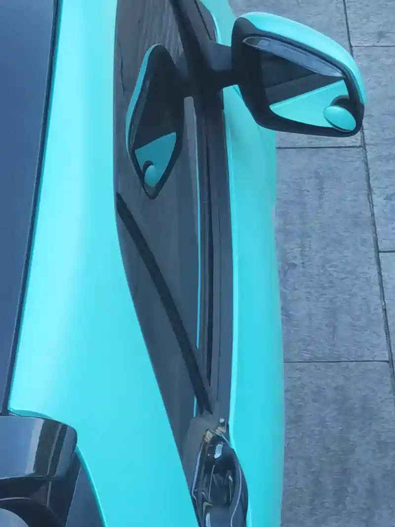

问 门窗缝隙这么大,漏风,怎么办? 删除 推荐精华 置顶 取消置顶 关闭回复 打开回复 推荐编辑 楼主禁言 移动帖子 重置头像 操作记录 幽浮攀爬 0浏览 · 2020-05-20 15:46 最后一张用手按住才能贴合玻璃,现在开起来风嗖嗖地,车窗升降按键那里漏风。 举报 打开汽车之家 阅读体验更好 相关问题 更多 问暖风控制阀改装 0回答 问有无行李架推荐的 0回答 问换节温器需要注意什么 0回答 问新能源的二座 0回答 问太费油了,什么问题 0回答 问扳手怎么拆下来? 0回答 全部回复 只看楼主 北境1988 关禁闭 已屏蔽 马自达CX-4 这个情况可以考虑更换密封胶条,想车窗位置的这个得选择哪种限位的密封胶条 2020-05-20 15:48 回复 沙发 屏蔽此人 举报 删除 取消删除 禁言 重置头像 共有条对话 > fkvij666 关禁闭 已屏蔽 英朗 这个位置应该是排水缝隙。大部分车子的排水缝隙都是有松动的。如果确定是这个位置漏风的话,那只有更换。 2020-05-20 15:50 回复 板凳 屏蔽此人 举报 删除 取消删除 禁言 重置头像 共有条对话 > 孤夜涵雨 关禁闭 已屏蔽 阳光 你的这个缝隙确实有点大,我建议最好还是去售后让他们处理一下,更换新的密封条然后调节一下玻璃的缝隙。 2020-05-20 15:53 回复 地板 屏蔽此人 举报 删除 取消删除 禁言 重置头像 共有条对话 > 闲人弹开 关禁闭 已屏蔽 零跑A10 贴报纸啊 2020-05-23 11:50 回复 屏蔽此人 举报 删除 取消删除 禁言 重置头像 共有条对话 > 幽浮攀爬 楼主 关禁闭 已屏蔽 奥迪Q5 孤夜涵雨 2020/05/20 15:53:37 发表在 地板 你的这个缝隙确实有点大,我建议最好还是去售后让他们处理一下,更换新的密封条然后调节一下玻璃的缝隙。目测是门板变形了~向外突出。 2020-05-23 14:14 回复 举报 删除 取消删除 禁言 重置头像 共有条对话 > 风驰电掣coupe 关禁闭 已屏蔽 朗动 smart好像都是这样!小卡片能直接掉里,脏东西也直接掉里边。 2020-08-29 14:21 回复 屏蔽此人 举报 删除 取消删除 禁言 重置头像 共有条对话 > 还想在主楼增加内容?点击续写主楼内容 登录 参与更多互动 发表回复 打开App,查看更多评论 首 页 上一页 下一页 末 页 跳 转 取 消 还想在主楼增加内容?点击续写主楼内容 登录 参与更多互动 系统故障 发表回复 图片最多上传9张 微信好友 微信朋友圈 新浪微博 QQ好友 QQ空间 取消 相关推荐 加载中
