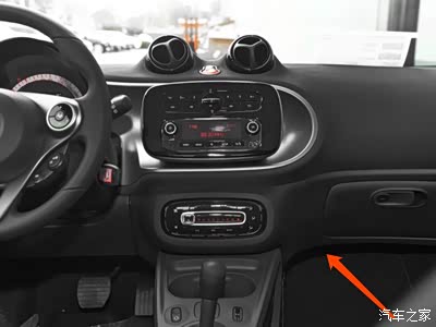

在这个下面能找见鼓风机的位置

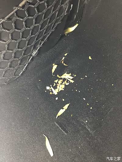

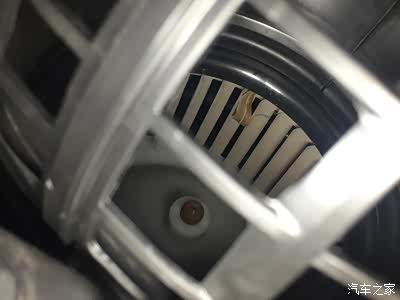

空调关闭了以后,鼓风机的盖子会自动打开,能看见鼓风机叶片上有柳树叶子。如果想让鼓风机旋转把异物吹出来,要打开内部循环,格网里面的罩子会自动张开,默认的是开启空调 罩子关闭。 我这个叶子是拿长镊子 夹出来的。
修理师把滤网拆下来的时候  里面掉出不少叶子

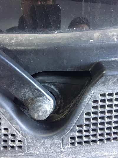

仔细检查了一下,是雨刮器旁边的缝隙太大,叶子就是从这里进去的。 这个地方设计的有点问题。
