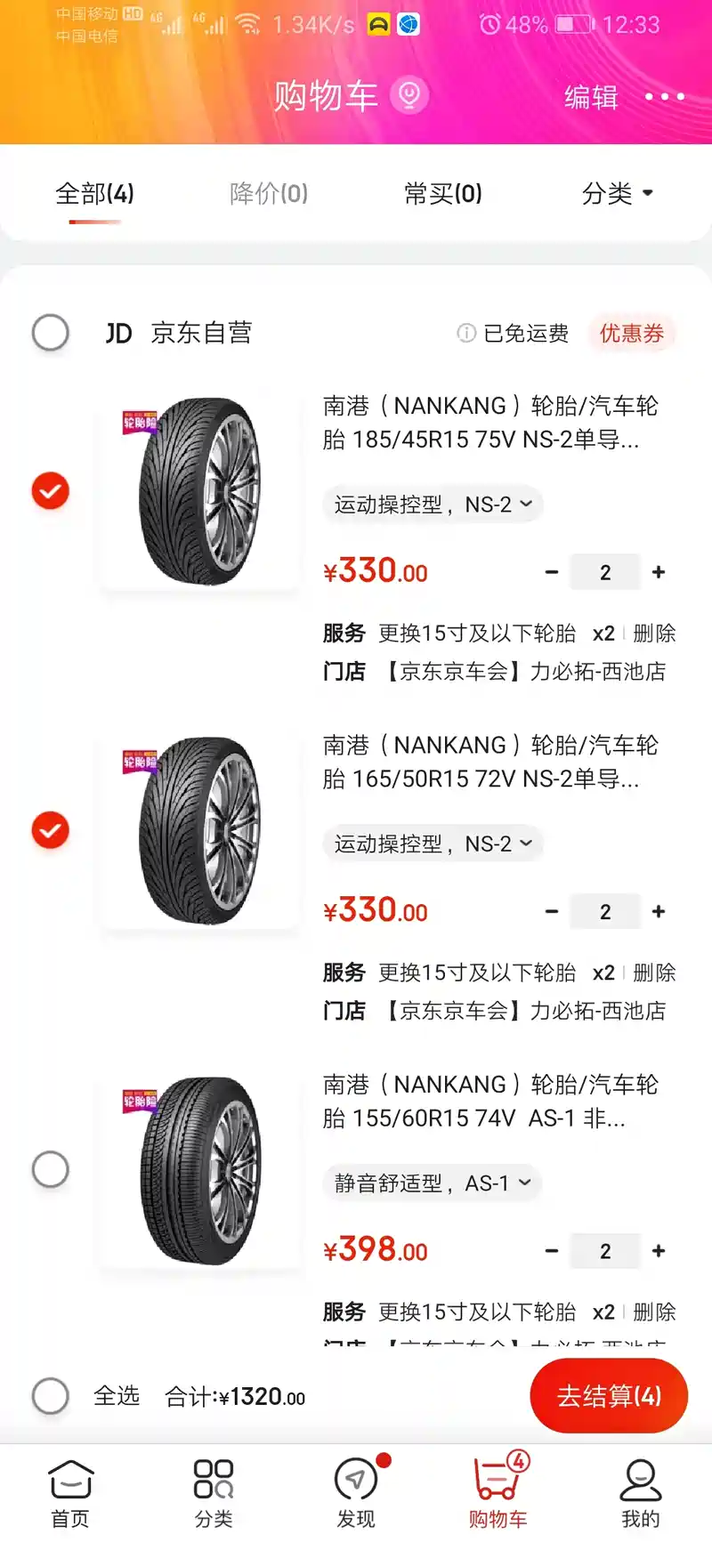

问 求助451换胎!!! 删除 推荐精华 置顶 取消置顶 关闭回复 打开回复 推荐编辑 楼主禁言 移动帖子 重置头像 操作记录 狂小川 0浏览 · 2019-10-27 12:40 原车是前155/60R15后175/55R15,不改轮毂情况下能换成南港前165/50R15后185/45R15吗?这样是不是会影响时速表,有改过的同学吗? 举报 打开汽车之家 阅读体验更好 相关问题 更多 问新能源的二座 0回答 问451启动模式问题 0回答 问暖风控制阀改装 0回答 问自动大灯问题 0回答 问451 轮胎问题 0回答 问451普通版换轮胎 0回答 全部回复 只看楼主 ww77seven 关禁闭 已屏蔽 不管舒适型和操控性如何都不建议改装更换,不改变原车轮毂、轮胎尺寸没问题!现在年审时全国交警队对轮胎尺寸的要求非常严格,改装过的不是原车尺寸的都通不过年审,希望我的回答会对您有所帮助。 2019-10-27 12:45 回复 沙发 屏蔽此人 举报 删除 取消删除 禁言 重置头像 共有条对话 > JUMPZ 关禁闭 已屏蔽 最后的升级方案就是前轮175 55 15 后轮195 50 15,里程表不变。 2019-10-27 12:57 回复 板凳 屏蔽此人 举报 删除 取消删除 禁言 重置头像 共有条对话 > 狂小川 楼主 关禁闭 已屏蔽 翼虎 JUMPZ 2019/10/27 12:57:19 发表在 板凳 最后的升级方案就是前轮175 55 15 后轮195 50 15,里程表不变。前175会不会太宽了,这两款前轮后轮南港胎花纹不一致 2019-10-27 13:01 回复 地板 举报 删除 取消删除 禁言 重置头像 共有条对话 > 狂小川 楼主 关禁闭 已屏蔽 翼虎 ww77seven 2019/10/27 12:45:53 发表在 沙发 不管舒适型和操控性如何都不建议改装更换,不改变原车轮毂、轮胎尺寸没问题!现在年审时全国交警队对轮胎尺寸的要求非常严格,改装过的不是原车尺寸的都通不过年审,希望我的回答会对您有所帮助。原厂型号胎太贵了,前轮太窄像电动车 2019-10-27 13:02 回复 举报 删除 取消删除 禁言 重置头像 共有条对话 > JUMPZ 关禁闭 已屏蔽 不会,175 55 15 前轮无论任何时候,方向打死、起伏路面,都不会有任何剐蹭。 轮胎保证同一轴俩个花纹一致就行,俩前轮一样或者俩后轮一样 2019-10-27 13:05 回复 屏蔽此人 举报 删除 取消删除 禁言 重置头像 共有条对话 > 狂小川 楼主 关禁闭 已屏蔽 翼虎 JUMPZ 2019/10/27 13:05:49 发表在 5楼 不会,175 55 15 前轮无论任何时候,方向打死、起伏路面,都不会有任何剐蹭。 轮胎保证同一轴俩个花纹一致就行,俩前轮一样或者俩后轮一样喔喔,好的,前后两个一致就行是吧,谢谢 2019-10-27 13:33 回复 举报 删除 取消删除 禁言 重置头像 共有条对话 > matchbobo929 关禁闭 已屏蔽 155前轮胎就只有这种车使用,拿货都要600多, 2019-10-28 12:38 回复 屏蔽此人 举报 删除 取消删除 禁言 重置头像 共有条对话 > bbqbbc 关禁闭 已屏蔽 不改轮毂原厂轮毂能装上? 2019-10-28 12:41 回复 屏蔽此人 举报 删除 取消删除 禁言 重置头像 共有条对话 > 米其林工程师在线 关禁闭 已屏蔽 轮胎改装时需要考虑以下各种因素:1.当地交通条例(不会影响车辆年检通过、车辆保修等);2.轮胎的速度和负载指数;3.轮辋的规格,如:宽度和偏移度等;4.空间;(轮胎变宽后是否还能在原来的位置自由转向)5.车子的悬挂系统;6.(重要的)轮胎的负重半径保持不变;所以建议轮胎规格转换和安装等事宜必须由专业人员进行。必要时向汽车制造厂咨询有关法律法规事宜。若您有任何的问题请记得随时在问题内加上#HELP 米#呼叫米工,米工会优先回答您的问题!米其林(中国)投资有限公司已尽最大努力和最大勤勉以确保上述所登载和包含之所有信息的准确性、正确性和及时性。即便如此,由于技术信息存在的时效性、消费者个人理解上可能的差异、现场操作使用的熟练程度不同等因素,均可能导致上述所登载和包含之信息存在部分未更新或不完全适用之处。敬请谅解。 2019-10-28 17:33 回复 屏蔽此人 举报 删除 取消删除 禁言 重置头像 共有条对话 > CVT很拉胯 关禁闭 已屏蔽 南港胎不敢高速跑100 ,心头怕 2019-10-29 01:24 回复 屏蔽此人 举报 删除 取消删除 禁言 重置头像 共有条对话 > paopaopao 关禁闭 已屏蔽 应该不影响,有轮胎计算器的,可以对比下,换完了用着没事,但是过不了验车。 2019-10-29 16:10 回复 屏蔽此人 举报 删除 取消删除 禁言 重置头像 共有条对话 > 呢喃518 关禁闭 已屏蔽 453我不清楚哈,451可以参考油箱盖内部的标号,最大可以前轴双轮175后轴双轮195,我说的是15寸原厂轮毂哈!自己参照去吧,油箱盖上有 2019-10-29 17:52 回复 屏蔽此人 举报 删除 取消删除 禁言 重置头像 共有条对话 > 狂小川 楼主 关禁闭 已屏蔽 翼虎 matchbobo929 2019/10/28 12:38:48 发表在 7楼 155前轮胎就只有这种车使用,拿货都要600多,是啊太贵了 2019-10-30 10:29 回复 举报 删除 取消删除 禁言 重置头像 共有条对话 > 狂小川 楼主 关禁闭 已屏蔽 翼虎 bbqbbc 2019/10/28 12:41:34 发表在 8楼 不改轮毂原厂轮毂能装上?应该可以 2019-10-30 10:30 回复 举报 删除 取消删除 禁言 重置头像 共有条对话 > 狂小川 楼主 关禁闭 已屏蔽 翼虎 老不俗的帅哥 2019/10/29 01:24:27 发表在 10楼 南港胎不敢高速跑100 ,心头怕质量不好吗?我就城区跑跑 2019-10-30 10:31 回复 举报 删除 取消删除 禁言 重置头像 共有条对话 > 狂小川 楼主 关禁闭 已屏蔽 翼虎 paopaopao 2019/10/29 16:10:27 发表在 11楼 应该不影响,有轮胎计算器的,可以对比下,换完了用着没事,但是过不了验车。小诚市好像没那么严 2019-10-30 10:32 回复 举报 删除 取消删除 禁言 重置头像 共有条对话 > 狂小川 楼主 关禁闭 已屏蔽 翼虎 呢喃518 2019/10/29 17:52:57 发表在 12楼 453我不清楚哈,451可以参考油箱盖内部的标号,最大可以前轴双轮175后轴双轮195,我说的是15寸原厂轮毂哈!自己参照去吧,油箱盖上有好的谢谢,我也是451怎么一直及发现 2019-10-30 10:33 回复 举报 删除 取消删除 禁言 重置头像 共有条对话 > 还想在主楼增加内容?点击续写主楼内容 登录 参与更多互动 发表回复 打开App,查看更多评论 首 页 上一页 下一页 末 页 跳 转 取 消 还想在主楼增加内容?点击续写主楼内容 登录 参与更多互动 系统故障 发表回复 图片最多上传9张 微信好友 微信朋友圈 新浪微博 QQ好友 QQ空间 取消 相关推荐 加载中
