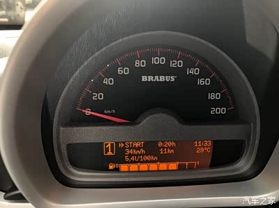

哪年的,仪表跟12款的不一样
2019-06-27 23:20 回复
csfwjk 楼主 关禁闭 已屏蔽
狂小川 2019/06/27 23:20:19 发表在 沙发
哪年的,仪表跟12款的不一样
11款的。1.0 T

gaoscott123 关禁闭 已屏蔽
我也是11款1.0t,为啥仪表盘不一样
csfwjk 楼主 关禁闭 已屏蔽
gaoscott123 2019/06/28 11:04:49 发表在 7楼
我也是11款1.0t,为啥仪表盘不一样
我也不知道啊。我买的二手
2019-06-28 11:05 回复
gaoscott123 关禁闭 已屏蔽
csfwjk 2019/06/28 11:05:20 发表在 8楼
我也不知道啊。我买的二手
我的是这样的
csfwjk 楼主 关禁闭 已屏蔽
gaoscott123 2019/06/28 11:07:42 发表在 9楼
我的是这样的
恩。。你的没有外面的框。。我的就和巴博斯版本一样。有框。但是巴博斯转速是200

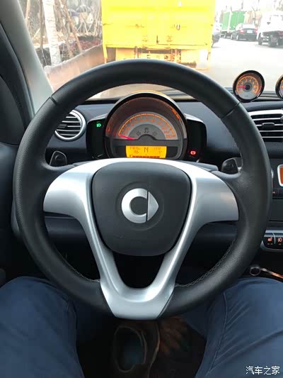

CHANNINWU 关禁闭 已屏蔽
smart fortwo
档位闪是显示有问题,得检查。1升2是要2500转才升的上去,这个正常。

解决了吗

解决了 全车断电一晚上 就好了 。 换挡比原来平顺了

lamyukbun 关禁闭 已屏蔽
csfwjk 2019/09/07 14:37:21 发表在 15楼
不需要升级吗

还有,你是不是也有也大扳手,然后显示“服务中心”四个字啊?

不用。 断电了。变速箱重新学习了 就好了

没有。我就档位闪。 断电就好了 换挡比原来平顺
