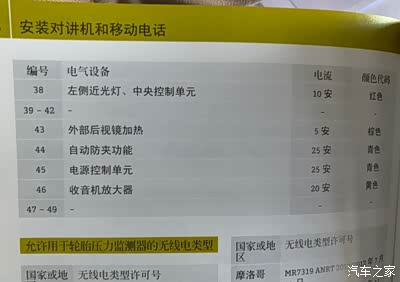

Smart 453 2018款触摸屏没反应,屏幕里面收音机和地图正常!只能用大屏幕左边的按键控制。方向盘上的音量控制也可以用。就是触摸没反应!这个车也太傻了。2018年10月刚提的车。请过来人帮忙看看,谢谢!

Smart爱好者 2019/06/20 13:37:10 发表在 7楼
请问是哪个保险丝?
26号保险丝,拔了再插就好了!

藝蓒 关禁闭 已屏蔽
拔掉保险丝,就可以重启,我遇到过两次

    藝蓒 2019/06/20 10:19:06 发表在 4楼
    拔掉保险丝,就可以重启,我遇到过两次
    拔掉保险丝以后再按开关吗?车子不用启动吧?
    拔掉保险丝,就可以重启,我遇到过两次
    请问是哪个保险丝?

    藝蓒 关禁闭 已屏蔽
    请问是哪个保险丝?
    26号保险丝,拔了再插就好了!
    藝蓒 关禁闭 已屏蔽
    Smart爱好者 2019/06/20 13:31:58 发表在 6楼
    个人建议断电再搞

    藝蓒 2019/06/21 10:30:55 发表在 10楼
    个人建议断电再搞
    谢谢好人一生平安
