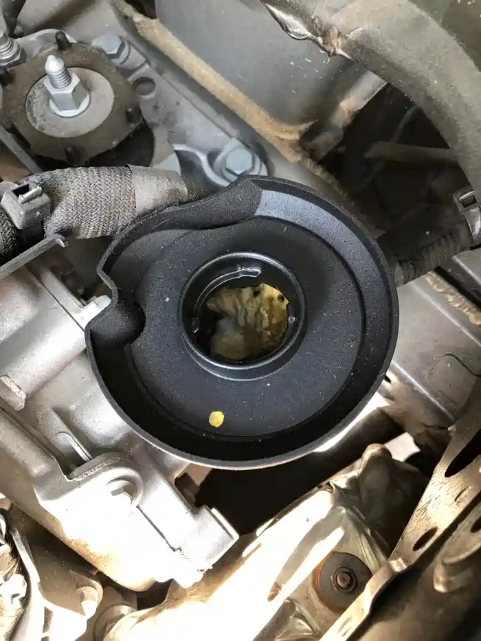

问 机油乳化怎么处理? 删除 推荐精华 置顶 取消置顶 关闭回复 打开回复 推荐编辑 楼主禁言 移动帖子 重置头像 操作记录 之家车友9006639 0浏览 · 2019-04-08 08:22 18年10月购买,15款激情版,现4000公里,4月7日无意中打开机油盖子,发现乳化。反馈到4s点,需到店里拍照取证索赔更换加注口。发动机延长值保值5年!看来处理方法根本解决不了根本问题。伤心中! 举报 打开汽车之家 阅读体验更好 相关问题 更多 问各位大神,求助一下, 0回答 问扳手怎么拆下来? 0回答 问451 轮胎问题 0回答 问451普通版换轮胎 0回答 问暖风控制阀改装 0回答 问自动大灯问题 0回答 全部回复 只看楼主 小荷才露尖尖姣 关禁闭 已屏蔽 乳化就是进水了!建议你去服务站检查一下!车有任何问题都可以直接去服务站!叫他们给你检查一下,看看什么问题!怎么处理! 2019-04-08 08:24 回复 沙发 屏蔽此人 举报 删除 取消删除 禁言 重置头像 共有条对话 > 玻璃透明的 关禁闭 已屏蔽 凌渡 1.出现机油乳化的现象--首先机油肯定是不行了必须更换,乳化的机油失去了机油的性质是不能用的。 2.怎么解决-----首先更换机油但在更换前请清洁发动机。先洗外部 空滤室 废气管 发动机 化油器, 排气接头也要检查 在洗发动机内部时,有条件的打开右边盖 清洁发动机机油池; 没有条件的可以用煤油装进发动机然后启动再熄火, 再启动再熄火,燃烧的时间不能超过30秒 ,再换新的煤油 ,然后再重复换煤油!由于煤油的清洁能力强可以去掉水 ,一般多换几次煤油后排出,再装上机油多更换几次就能解决! 3.怎么预防机油乳化---养成好的用车习惯:首先每次用车的时候要先热车 ,其次更换适合自己车辆的机油!再经常检查空滤等地方!特别是北方地区和潮湿的地区!最好把发动机的废气管不接空滤直接放到大气里就是了!但不接空滤的孔要堵上!发动机废气管要口向下固定好!千万别堵上和下雨进水! 2019-04-08 08:28 回复 板凳 屏蔽此人 举报 删除 取消删除 禁言 重置头像 共有条对话 > 之家车友9006639 楼主 关禁闭 已屏蔽 解答小能手 2019/04/08 08:24:45 发表在 沙发 乳化就是进水了!建议你去服务站检查一下!车有任何问题都可以直接去服务站!叫他们给你检查一下,看看什么问题!怎么处理!目前还没检查,初步了解一下只是更换加注口,肯定不能从根本解决问题! 2019-04-08 08:35 回复 地板 举报 删除 取消删除 禁言 重置头像 共有条对话 > 之家车友9006639 楼主 关禁闭 已屏蔽 刚电话到4s技术部,解释说这个是正常现象,擦掉泡沫状的就可以了。产生黄色物质和快速打鸡蛋现象一样,快速打会有泡沫产生并凝固。(感觉是敷衍)技术部门反馈,不放心的话,可以索赔更换金属加注口。解释说更换金属加注口泡沫不会积聚凝结。(有点强词夺理)想请教大家我下一步怎么走? 2019-04-08 08:59 回复 举报 删除 取消删除 禁言 重置头像 共有条对话 > 评论总要说上几句 关禁闭 已屏蔽 smart fortwo 只能说:认命 2019-04-08 11:51 回复 屏蔽此人 举报 删除 取消删除 禁言 重置头像 共有条对话 > Selvin_Sui 关禁闭 已屏蔽 smart都这样 发动机最近ssss店有升级 可以去操作下 应该可以改善一下 2019-04-08 12:34 回复 屏蔽此人 举报 删除 取消删除 禁言 重置头像 共有条对话 > WWG120 关禁闭 已屏蔽 乳化,是正常真想抽他大嘴***。 2019-04-08 21:01 回复 屏蔽此人 举报 删除 取消删除 禁言 重置头像 共有条对话 > 之家车友9006639 楼主 关禁闭 已屏蔽 Selvin_Sui 2019/04/08 12:34:59 发表在 6楼 smart都这样 发动机最近ssss店有升级 可以去操作下 应该可以改善一下怎么样升级?不太清楚,今天如果4s,压根没人提这事。跑趟4s来回4小时,不容易啊! 2019-04-08 21:36 回复 举报 删除 取消删除 禁言 重置头像 共有条对话 > 醉心晨曦 关禁闭 已屏蔽 宝马X1 风里来浪里去0o 2019/04/08 08:35:11 发表在 地板 目前还没检查,初步了解一下只是更换加注口,肯定不能从根本解决问题!用全合成amg机油我在浙江用也没有乳化 2019-04-10 23:42 回复 屏蔽此人 举报 删除 取消删除 禁言 重置头像 共有条对话 > 还想在主楼增加内容?点击续写主楼内容 登录 参与更多互动 发表回复 打开App,查看更多评论 首 页 上一页 下一页 末 页 跳 转 取 消 还想在主楼增加内容?点击续写主楼内容 登录 参与更多互动 系统故障 发表回复 图片最多上传9张 微信好友 微信朋友圈 新浪微博 QQ好友 QQ空间 取消 相关推荐 加载中
