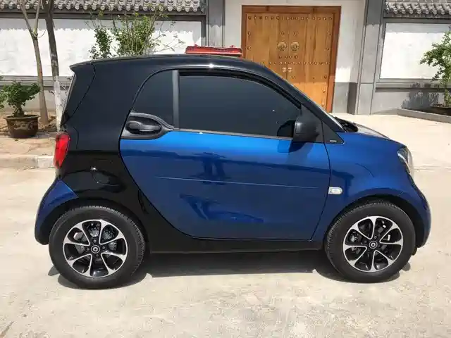

看着前轮太小,想把前轮换掉,和后轮一样的数据,都是5.5J的,轮胎也换成185/60/15的,也就是说四个轮毂都一样,前后轮胎也一样,都是186/60/15的,这样有何危害或者不利的一面?
前轮是165/65/15,5J
后轮是185/60/15,5.5J

强迫症患者不喜欢前小后大的配置

我也咨询过这个问题,前轮5j 可以把后185的轮胎放前轮,后轮毂5.5J 再买一对190的胎 论坛有好几个都是这样弄的
