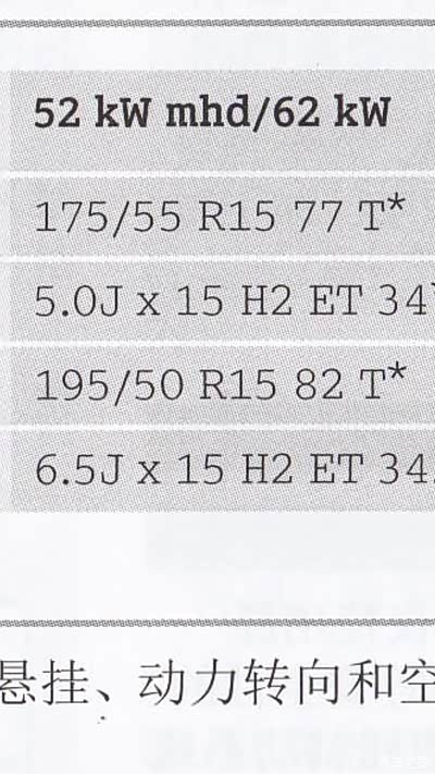

问 Smart前轮改成后轮的尺寸可以吗? 删除 推荐精华 置顶 取消置顶 关闭回复 打开回复 推荐编辑 楼主禁言 移动帖子 重置头像 操作记录 无锡车友1314433 0浏览 · 2018-04-14 11:49 2012款的smart, 原配前轮155 60 R15 后轮175 55 R15。现在前轮毂有变形,想收两条后轮175 55 R15的轮毂和轮胎,直接装在前轮,是否可以,里程计算会不会有问题呢? 举报 打开汽车之家 阅读体验更好 相关问题 更多 问换节温器需要注意什么 0回答 问车机的屏幕化掉了… 0回答 问453谁知道这毛病 0回答 问451普通版换轮胎 0回答 问453油耗问题... 0回答 问夏天空调问题 0回答 全部回复 只看楼主 香港佬 关禁闭 已屏蔽 启辰M50V 我要申诉 本楼已被删除 查看回帖内容查看操作记录 2018-04-14 11:50 沙发 屏蔽此人 删除 取消删除 禁言 重置头像 共有条对话 > 无锡车友1314433 楼主 关禁闭 已屏蔽 捷豹XFL 有人这么改过吗 2018-04-14 12:00 回复 板凳 举报 删除 取消删除 禁言 重置头像 共有条对话 > caer1108 关禁闭 已屏蔽 这么巧我刚改了,原车尺寸和你一模一样,轮毂数据不能有变动,后轮胎放前面,后轮上195/50R15。不过有个问题,明年我的车满6年要上检测台,除非找黄牛,否则需要还原轮胎才能过年审。 2018-04-14 13:36 回复 地板 屏蔽此人 举报 删除 取消删除 禁言 重置头像 共有条对话 > 昆明车友5512034 关禁闭 已屏蔽 宝马3系 可以,我就是这么改的,再买一套后轮的一样尺寸的轮毂 2018-04-14 23:04 回复 屏蔽此人 举报 删除 取消删除 禁言 重置头像 共有条对话 > 无锡车友1314433 楼主 关禁闭 已屏蔽 捷豹XFL 对行驶没什么影响吧 2018-04-30 10:26 回复 举报 删除 取消删除 禁言 重置头像 共有条对话 > 猎人EC8 关禁闭 已屏蔽 吉利EC8 改轮胎也好,轮毂也好,轮胎加宽后 能有效缩短刹车距离,反向的就是 油耗增加,提速受限。 2018-05-01 08:30 回复 屏蔽此人 举报 删除 取消删除 禁言 重置头像 共有条对话 > 样样紫 关禁闭 已屏蔽 我的新款453就是这么改的,受不了前小后大的设计强迫症患者,从闲鱼买了两个后轮毂,轮胎全部是米其林185/55/15,非常舒服,刹车操控性 2018-05-01 08:44 回复 屏蔽此人 举报 删除 取消删除 禁言 重置头像 共有条对话 > 无锡车友1314433 楼主 关禁闭 已屏蔽 捷豹XFL 开路虎放猪 2018/04/14 23:04:48 发表在 4楼 可以,我就是这么改的,再买一套后轮的一样尺寸的轮毂前后轮毂难道不一样?都是15寸啊 只是轮胎宽度和扁平率不一样啊? 2018-07-15 20:18 回复 举报 删除 取消删除 禁言 重置头像 共有条对话 > 还想在主楼增加内容?点击续写主楼内容 登录 参与更多互动 发表回复 打开App,查看更多评论 首 页 上一页 下一页 末 页 跳 转 取 消 还想在主楼增加内容?点击续写主楼内容 登录 参与更多互动 系统故障 发表回复 图片最多上传9张 微信好友 微信朋友圈 新浪微博 QQ好友 QQ空间 取消 相关推荐 加载中
