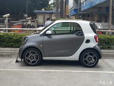

我的轮毂也换了,换了老款激情版的,新款太丑了,轮胎前后也换了,前轮185/55/15,后轮195/55/15,全部都是米其林的,刹车稳多了,舒适性也提高了,后图是换完的

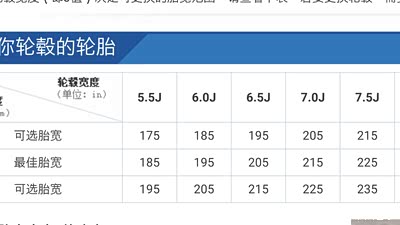

每个J值的轮毂都可以对应三个宽度的轮胎,5J对应的最佳宽度是175,最小165最大185,也就5J可以用165 175 185三个宽度的轮胎。有图有真相,原厂就是用了前轮圈允许的最小宽度,后期改到最大宽度185一点问题也没有……

kevin2197 2018/03/29 09:27:19 发表在 16楼
这个图上面有5.5j 没5j啊 不过推算的话… 应该是可以

这张图 论坛被转发多次了。出处什么都没有,对错自己去衡量。看看日本普利司通 potenza的数据。

alongshore 2018/03/29 09:29:24 发表在 17楼
是啊,自己可以推算一下,因为5J的轮圈实在太少了
oscar007 关禁闭 已屏蔽
smart fortwo
可以的,5J推荐的宽度最大值就是185,5.5J推荐的最大值正好是195
