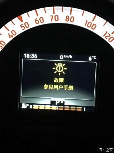

今天在郑州利星新提的车,晚上跑高速发现远光灯开十分钟就是自动跳回近光,然后远近光就切换不了了,车灯也关闭不了。必须熄火拔钥匙了重启才行,但是重新再开十分钟仍然会出现同样的故障。求教啊,是什么安全模式触发了吗?如何解除呀?晚上跑高速一路近光,感觉很危险。

smart forfour
这就是说明书上所谓的“灯光安全模式”,就是你在开夜车时,当你开远光灯时,一旦出现拐弯打转向灯时,就会出现问题,自动变回近光灯,再也挂不回远光灯,给大家行车带来隐患。唯一的办法只有路边停车熄火重新启动,就会恢复正常。但当你使用的时候,下次又碰到这种触发条件,就又会这样。奔驰说明书写着“是为了培养人使用近光灯的好习惯,是个安全模式”。其实狗屁!高配自动大灯灯杆就从来不会这样,真要是培养用近光灯的好习惯,难道高配车主就不培养了?我个人猜测只是奔驰为了区分高配低配,把低配车给乱搭线减配了东西,造成行车电脑无法良好配合灯光控制杆,属于程序bug。因为我换过灯杆,我发现高配的灯杆背后只有两条线,而出灯光bug的车,灯杆背后都是三四条线,摆明是乱搭线的。而奔驰明知道原因,但是不想费钱改正,就在说明书印刷上写了句狗血的“灯光安全模式”。
解决办法就是直接去4s店索赔,让他们给你换新的灯光控制杆,直到给你换好。这个车主要是不主动发现这个问题,不去说的话,4s是装糊涂不吭声的。要么自己买一个高配的自动大灯控制杆,那样安装上根本不会出任何问题。

关灯熄火从开就好了
我当然知道重启就好了,但是夜间在高速上咋停车重启,突然光线变暗是致命的缺陷
你肯定是在远光灯的情况下打转向灯转到外面那个开大灯的旋钮了,下次开远光打方向灯尽量轻一些, 很容易进入灯光安全模式
