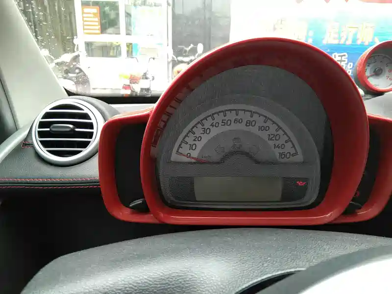

前天车的仪表盘的小液晶屏幕突然就不亮了,无缘无故的,去检测了保险没烧的,去奔驰专修那家检测说是得换仪表盘总成,原厂的得8000左右,拆机的2800左右,都包含1000块钱的拆机费和刷机费!正在考虑中,是不是有必要换总成,有没有车友遇到过这种问题,怎么解决的,如能告知,红包送上!

汽车仪表盘灯不亮的原因主要有以下几方面:
1、仪表盘照明灯损坏;
2、仪表盘供电导线断路;
3、仪表盘供电保险丝熔断;
主要检查以上几方面即可解决问题。
首先检查仪表盘供电保险丝,若熔断可以更换;将仪表盘拆开,照明灯一般都在仪表盘后部,将不亮的照明灯换掉。一般个别照明灯不亮说明保险丝和导线没有问题。我觉得你这是照明灯坏了,换个灯就行,因为其他指示正常,去外面修车店修。

照明灯是做什么用的?小液晶屏用照明灯吗?

你说的是下面哪块小屏吧,我以为是整个仪表盘

是下面那小屏幕,其他的灯都亮

我觉得你还是到外面的修车店看看吧,也许是哪里接触不良。

把仪表盘给写下来后面的线重新插一下就好了!虚惊一场
