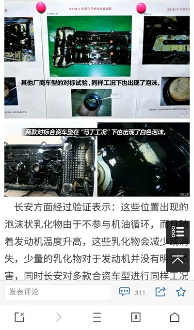

乳化大部分厂家是不去解决的,特别是大厂,长安选择了解决可能正因为想建立品牌形象吧,长安自己的官方解释也说相同工况别的车也乳。大家不要再纠结口子乳不乳了,天气热了就没了,定期看看机油液面(冷车),为了准确,擦干净油尺测量三次,记录下每1000公里上升多少,如果超过max就别开了,让四儿子处理去。如果四儿子拒绝处理,给他看说明书153页。

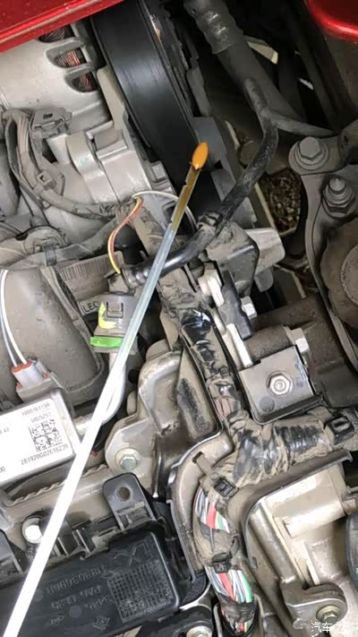

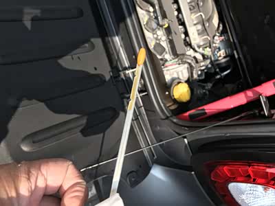

2200公里
天津车友3238751 关禁闭 已屏蔽
目前的观察,1000公里液面上升5mm左右
2017-04-27 05:15 回复
