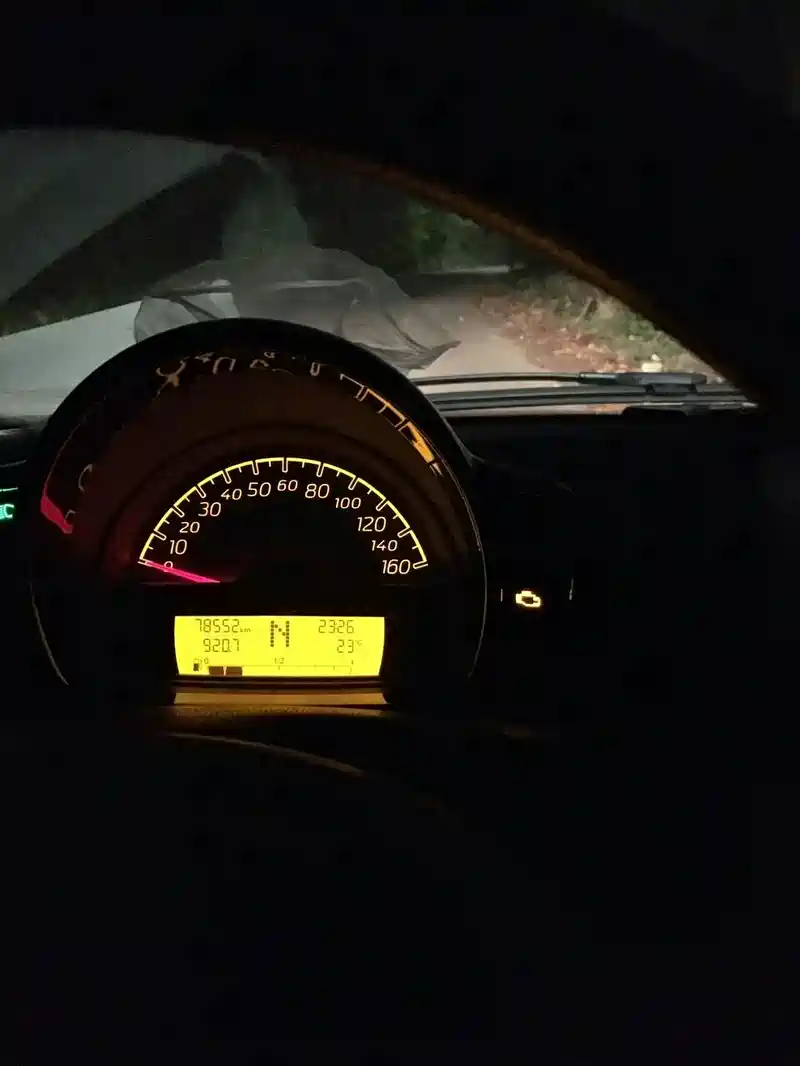

昨晚开着车突然亮起来,不知道是什么原因,有办法解决吗。修理费贵不贵?

故障灯亮一般多是燃油排放系统造成的,您在故障灯亮的时候对车辆进行启动、灭车,启动、灭车进行三次后在启动车辆您观察故障灯是否还是点亮,要还是点亮就需要及时到店里检查故障码,看是发动机的问题还是传感器故障,要不亮可能为偶发故障可以不用及时到店检查。汽油品质不好会导致混合气在气缸内燃烧不充分导致污染灯亮,而且还容易产生积碳。积碳过多点火困难会导致点火线圈反向击穿导致点火线圈故障引起点火不良导致燃烧不完全产生的污染灯亮,这种现象有个鲜明的特征就是当点火线圈故障时发动机是始终严重的抖动。如果不是始终的严重抖动那点火线圈基本可以排除。

连接电脑检测,如果驾驶中油门反应慢,发动机怠速噪音大和有严重车身抖动情况就去清洗节气门

应该是油品不行
