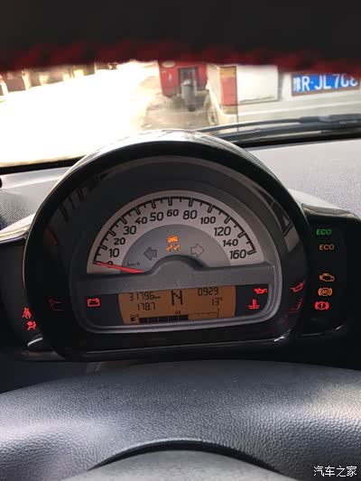

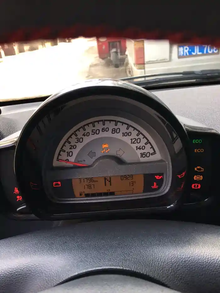

去年8月购置的二手smart 1.0 MHD 12年10月首次上牌,到我手里是28000公里,现在32000公里,
买回来后全车油水换了一遍,这两天发现怠速时抖的厉害,我看下发动机保险渗油了,我也不确定,拍了几张照片,望大哥们指导下,看到底是什么问题,该如何解决.谢谢

有点像,应该不严重,看多少时间了,车龄5年以上有可能是密封圈老化了,德国车的通病,最好的检查办法是把周边的泥土西干净,过段时间再看看

朋友,从你图片看没有什么问题,渗不渗油要升起来看底盘。发动机抖动厉害本来就这样,三缸发动机你问问群里的朋友哪个不抖的?只要任何情况下不熄火就在正常范围。还要清洗节气门和更换火花塞,这样搞完就完美了,抖动也会减小很多。

火花塞换的新的,刚才我去升起来看了,底盘干爽,没事,说是密封垫圈有点老化先不用换,其他都正常.谢谢
