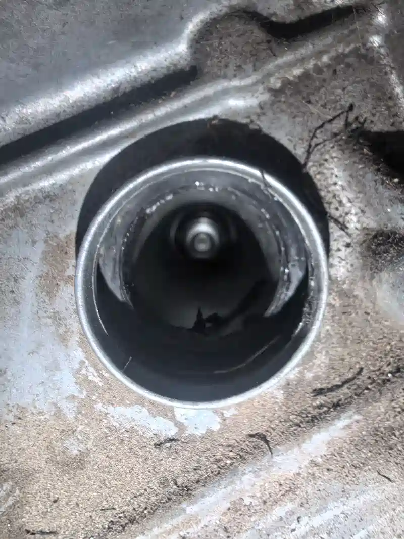

问 太费油了,什么问题 删除 推荐精华 置顶 取消置顶 关闭回复 打开回复 推荐编辑 楼主禁言 移动帖子 重置头像 操作记录 漫步快行 0浏览 · 2026-04-16 05:16· 发布于辽宁 火花塞换的原厂电装的,氧传感器也洗了,车的数据流都没有问题,obd显示百公里16升油,一箱油就跑200公里,各位大神给想想哪里出问题了,三个点火线圈是后换的副厂的,按理说点火线圈应该不影响啊 举报 打开汽车之家 阅读体验更好 相关问题 更多 问扳手怎么拆下来? 0回答 问求漏水解决方法 0回答 问有无行李架推荐的 0回答 问奔驰smart451 0回答 问夏天空调问题 0回答 问换节温器需要注意什么 0回答 全部回复 只看楼主 华为mate20 关禁闭 已屏蔽 smart fortwo 这么牛逼 我453的 一箱油380 451的一箱油 550 上下浮动 简单来讲 个人操作也有一大关联 同一台 我朋友暴力行驶 400都没有 踩油门 那真是暴躁 04-16 06:03 来自浙江 回复 沙发 屏蔽此人 举报 删除 取消删除 禁言 重置头像 共有条对话 > 江上飞白鹤 关禁闭 已屏蔽 哈弗大狗 有没有加速无力的感觉?很可能是涡轮坏了。涡轮电子执行器卡死,一直泄压,推不动涡轮,涡轮没有介入,因此油耗翻番。 04-16 07:19 回复 板凳 屏蔽此人 举报 删除 取消删除 禁言 重置头像 共有条对话 > 廊坊车友0906566 关禁闭 已屏蔽 是不是那个水暖电子阀门的事,水温一直上不来 04-16 16:24 来自内蒙古 回复 地板 屏蔽此人 举报 删除 取消删除 禁言 重置头像 共有条对话 > 还想在主楼增加内容?点击续写主楼内容 登录 参与更多互动 发表回复 打开App,查看更多评论 首 页 上一页 下一页 末 页 跳 转 取 消 还想在主楼增加内容?点击续写主楼内容 登录 参与更多互动 系统故障 发表回复 图片最多上传9张 微信好友 微信朋友圈 新浪微博 QQ好友 QQ空间 取消 相关推荐 加载中
