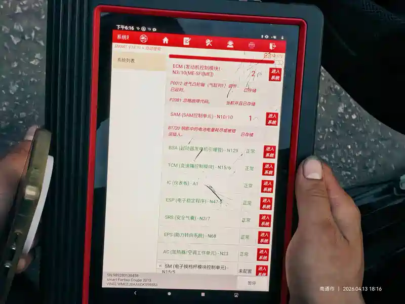

求助!之前发动机报P0012故障码,期间开着自动消除了。今天开着等红灯时突然又跳出来发动机黄灯故障码,请问有大神遇到过这个问题吗,怎么解决的?每年常规保养,目前里程是11万公里。

P0012是进气凸轮轴正时滞后故障,先检查机油液位和品质,再排查VVT电磁阀、正时链轮是否卡滞,11万公里大概率是电磁阀脏堵或链轮磨损,清理或更换后复位故障码,再做正时校准就能解决。

你这大概率是执行器电磁阀(OCV阀)滤网堵塞或内部相位器积碳导致的。这个故障不算严重,但需要及时处理。

没事去高速拉拉高转就好了
