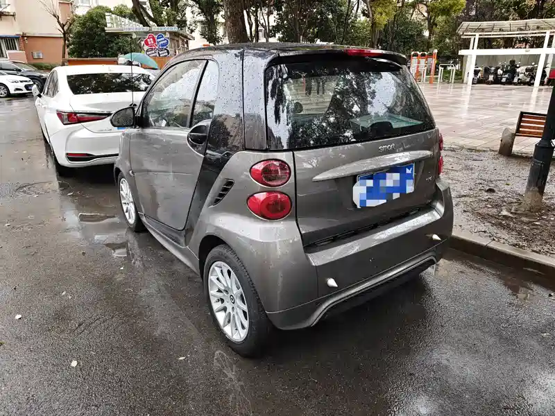

昨天早上启动车后发动机位置出现异响,之前从来没有过。 声音类似于金属摩擦的啸叫声。行驶了一天,除了异响没有异常。尝试过空档溜,也有声音,转速越高声音越大。但是高速行使时候好像就没了,也不知道是被掩盖了。求个上海地区真正懂smart的师傅。糊弄的勿扰

你这金属摩擦啸叫、转速越高越响、高速被掩盖,90%是皮带/涨紧轮/附件轴承问题(smart最常见),不是内部大故障。

这种金属摩擦啸叫,也许是皮带或涨紧轮松了、老化,也可能是发电机/空调泵轴承磨损,转速越高声音越大。高速时被风噪盖住就听不见,老smart这几个部位最容易出问题,先让师傅听听皮带附近就行。
