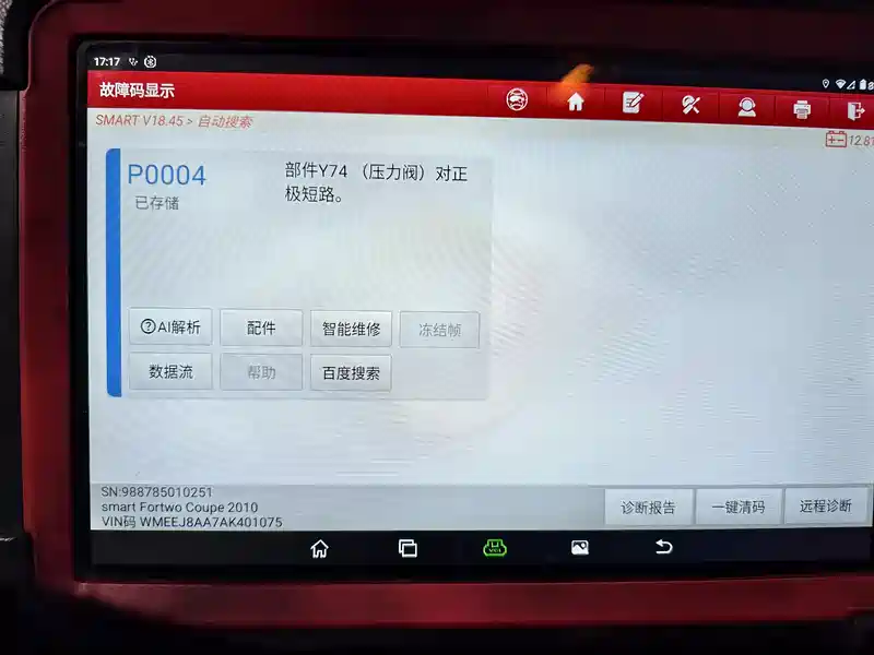

问 Smart451 1.0自吸报P0004故障码 删除 推荐精华 置顶 取消置顶 关闭回复 打开回复 推荐编辑 楼主禁言 移动帖子 重置头像 操作记录 南平车友777 0浏览 · 2026-03-13 17:43· 发布于广东 求解,开着没有明显症状,故障码清码后开两三天又会亮灯,已更换两个汽油泵总成试过,还是报同样故障码,有没有高手遇到过求解,谢谢! 举报 打开汽车之家 阅读体验更好 相关问题 更多 问换节温器需要注意什么 0回答 问80码开始车辆抖动 0回答 问自动大灯问题 0回答 问求漏水解决方法 0回答 问09年敞篷smart 0回答 问451普通版换轮胎 0回答 全部回复 只看楼主 平阔台 关禁闭 已屏蔽 哈弗大狗 这故障跟油泵没关系,是燃油压力阀(Y74)的线路短路或者阀本身坏了。别再换油泵了,直接让修理工查压力阀的线路,或者换个新的压力阀,几百块就能搞定,清完码就不会再亮灯了。 03-13 20:03 回复 沙发 屏蔽此人 举报 删除 取消删除 禁言 重置头像 共有条对话 > 南平车友777 楼主 关禁闭 已屏蔽 smart fortwo 我要申诉 本楼已被删除 查看回帖内容查看操作记录 04-07 13:44 来自福建 板凳 删除 取消删除 禁言 重置头像 共有条对话 > 南平车友777 楼主 关禁闭 已屏蔽 smart fortwo 故障未解决顶起,继续求解中 感谢 04-07 13:46 来自福建 回复 地板 举报 删除 取消删除 禁言 重置头像 共有条对话 > 你奥拓啦 关禁闭 已屏蔽 奥拓 有没有可能硬件没有任何问题,升级一下电脑程序可以解决呢!我之前双扳手故障码,怎么清都清不掉,清掉后不定时又跳出来了,硬件没有问题,车能开能跑,最后自费花了300元去刷了变速箱程序就好了。 04-09 10:55 来自浙江 回复 屏蔽此人 举报 删除 取消删除 禁言 重置头像 共有条对话 > 还想在主楼增加内容?点击续写主楼内容 登录 参与更多互动 发表回复 打开App,查看更多评论 首 页 上一页 下一页 末 页 跳 转 取 消 还想在主楼增加内容?点击续写主楼内容 登录 参与更多互动 系统故障 发表回复 图片最多上传9张 微信好友 微信朋友圈 新浪微博 QQ好友 QQ空间 取消 相关推荐 加载中
