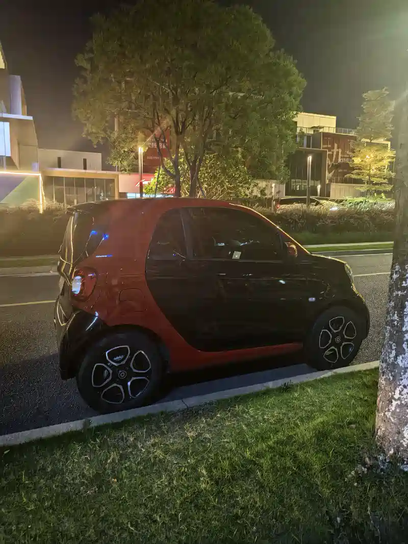

453 高速到110左右,左前方有吱吱的声音,有遇到过的吗

这声音又像是漏风,又像是拨吉它的高音,只有速度快了才有,是哪里有问题?
