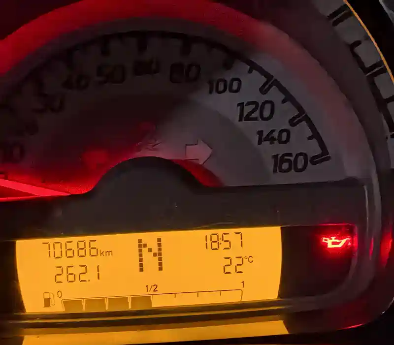

问 启动就报故障灯,车开不动,求解惑! 删除 推荐精华 置顶 取消置顶 关闭回复 打开回复 推荐编辑 楼主禁言 移动帖子 重置头像 操作记录 一帆风顺610 0浏览 · 2025-05-04 10:20· 发布于重庆 启动了就报这个故障灯,车开不动,谢谢大哥们解惑一下,感谢 举报 打开汽车之家 阅读体验更好 相关问题 更多 问各位换过避震吗? 0回答 问奔驰smart451 0回答 问斯玛特手刹问题 0回答 问451空调泵问题请教 0回答 问80码开始车辆抖动 0回答 问求漏水解决方法 0回答 全部回复 只看楼主 内蒙宏光老白 关禁闭 已屏蔽 五菱宏光S3 机油故障灯报警 先检查一下看看发动机是不是机油缺少,机油缺少或压力低影响润滑就会出现这种情况,建议没检查结果前尽量车辆不要行驶避免其他部件损坏。 2025-05-04 10:30 回复 沙发 屏蔽此人 举报 删除 取消删除 禁言 重置头像 共有条对话 > 夜凉风大 关禁闭 已屏蔽 奔奔 这故障灯亮车动不了,我觉得可能是传感器出问题、电路故障或者电子系统紊乱了,这个不好判断,建议你联系4S店售后,让专业师傅用诊断仪查查,让他们找出毛病所在。 2025-05-04 10:32 回复 板凳 屏蔽此人 举报 删除 取消删除 禁言 重置头像 共有条对话 > 壹路順风 关禁闭 已屏蔽 如果车辆在启动的状态,仪表上还亮机油,红色的故障灯。那么一般都是机油压力开关本身的问题。但是也要先检查机油量。如果机油量太少就会影响发动机的正常运行严重时还会损坏发动机。 2025-05-04 10:36 来自广东 回复 地板 屏蔽此人 举报 删除 取消删除 禁言 重置头像 共有条对话 > 山东的小伙 关禁闭 已屏蔽 宝骏560 车辆如果辆红色的机油壶的故障灯,这个是机油压力故障警示灯。像这种情况很有可能是发动机内部机油亏损严重导致的故障灯点亮,建议及时检查一下机油液位状态,如果亏损需要及时添加补充。如果机油没有任何问题的话,这种情况需要重点检查一下机油泵。 2025-05-04 10:45 来自山东 回复 屏蔽此人 举报 删除 取消删除 禁言 重置头像 共有条对话 > 还想在主楼增加内容?点击续写主楼内容 登录 参与更多互动 发表回复 打开App,查看更多评论 首 页 上一页 下一页 末 页 跳 转 取 消 还想在主楼增加内容?点击续写主楼内容 登录 参与更多互动 系统故障 发表回复 图片最多上传9张 微信好友 微信朋友圈 新浪微博 QQ好友 QQ空间 取消 相关推荐 加载中
