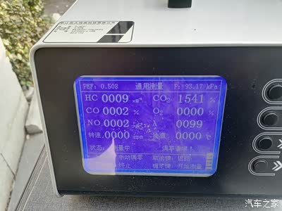

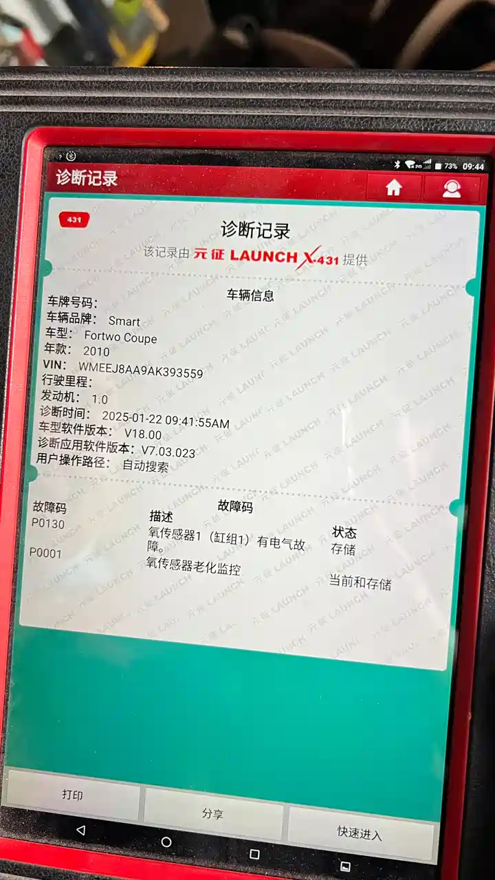

问 老款Smart发动机故障灯亮,是氧传感器坏了? 删除 推荐精华 置顶 取消置顶 关闭回复 打开回复 推荐编辑 楼主禁言 移动帖子 重置头像 操作记录 mjuc3c8k 0浏览 · 2025-02-03 15:57· 发布于江苏 老款Smart发动机故障灯亮了,是氧传感器坏了么?2023年在淘宝200买了一条,用了一年多就又报故障了 举报 打开汽车之家 阅读体验更好 相关问题 更多 问各位换过避震吗? 0回答 问奔驰 精灵smart 0回答 问夏天空调问题 0回答 问453谁知道这毛病 0回答 问09年敞篷smart 0回答 问车机的屏幕化掉了… 0回答 全部回复 只看楼主 修理工老张 关禁闭 已屏蔽 秦L 通过图片来看,这个是氧传感器本身老化了,所以这个只要更换氧传感器就可以了。像汽车的氧传感器也是属于消耗品,这个东西正常10万公里都是需要更换一次的,而且这个氧传感器的工作和使用的油品有很大的关系,如果使用的油品不好,那么氧传感器也是比较容易坏的。 2025-02-03 16:03 来自山东 回复 沙发 屏蔽此人 举报 删除 取消删除 禁言 重置头像 共有条对话 > 小伟杰 关禁闭 已屏蔽 雷克萨斯IS 您好,这边看你发动机系统报的这个故障码的话,主要是氧传感器的故障,可以先使用诊断电脑看看故障码是否能清掉,然后用电脑读取一下氧传感器的插头电压是否正常,正常的话,这边进行更换一个氧传感器就可以了。这个氧传感器故障如果说不处理会影响到车辆油耗偏高,车辆怠速有轻微抖动情况、其他的没有什么问题。 2025-02-03 16:07 来自贵州 回复 板凳 屏蔽此人 举报 删除 取消删除 禁言 重置头像 共有条对话 > 山东的小伙 关禁闭 已屏蔽 宝骏560 车辆发动机故障灯点亮。根据相关的故障码提醒,这个是属于车辆前氧传感器故障。第一,相关的故障可以把前氧传感器拆下来做一下,相关的清洗,然后重新安装清除一下故障代码。第二,如果清洗过后,后续再出现过的那种情况,只能更换新的氧传传感器 2025-02-03 16:09 来自山东 回复 地板 屏蔽此人 举报 删除 取消删除 禁言 重置头像 共有条对话 > mate40 关禁闭 已屏蔽 把氧传感器拆了 泡在洁厕灵里 一晚上 再取出 别问 我为什么这么说 你试了之后再来感谢我 2025-02-03 16:11 来自浙江 回复 屏蔽此人 举报 删除 取消删除 禁言 重置头像 共有条对话 > 合肥车友Pengswen 关禁闭 已屏蔽 风云 这是发动机燃烧系统故障,混合气浓度失准,报“氧传感器响应慢”是解码器读取的直译故障,而不是氧传感器损坏故障。更换氧传感器,跑一段时间,系统学习识别过来后还会再报此类故障…建议测试发动机燃烧工况,看看混合气实际状态,通过测试数据分析诊断,再对症维护。可以把测试数据发给我帮你看看(如图所示)… 2025-02-10 16:45 来自安徽 回复 屏蔽此人 举报 删除 取消删除 禁言 重置头像 共有条对话 > 合肥车友Pengswen 关禁闭 已屏蔽 风云 这是发动机燃烧系统故障,混合气浓度失准,报“氧传感器响应慢”是解码器读取的直译故障,而不是氧传感器损坏故障。更换氧传感器,跑一段时间,系统学习识别过来后还会再报此类故障…建议测试发动机燃烧工况,看看混合气实际状态,通过测试数据分析诊断,再对症维护。可以把测试数据发给我帮你看看(如图所示)… 2025-02-10 16:45 来自安徽 回复 屏蔽此人 举报 删除 取消删除 禁言 重置头像 共有条对话 > 还想在主楼增加内容?点击续写主楼内容 登录 参与更多互动 发表回复 打开App,查看更多评论 首 页 上一页 下一页 末 页 跳 转 取 消 还想在主楼增加内容?点击续写主楼内容 登录 参与更多互动 系统故障 发表回复 图片最多上传9张 微信好友 微信朋友圈 新浪微博 QQ好友 QQ空间 取消 相关推荐 加载中
