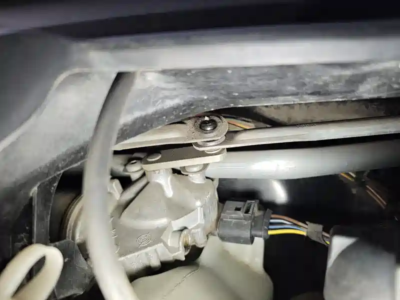

问 smart451前的杆子连接部位异响,这是啥零件坏了?能买到替换件吗? 删除 推荐精华 置顶 取消置顶 关闭回复 打开回复 推荐编辑 楼主禁言 移动帖子 重置头像 操作记录 五谷华夫饼 0浏览 · 2024-12-14 16:35· 发布于上海 smart451前边这个杆子连接部位的零件好像坏了,车子行驶时有滋滋的异响应该和这个有关系。请教各位大神这个叫什么零件。能买到吗? 举报 打开汽车之家 阅读体验更好 相关问题 更多 问451 轮胎问题 0回答 问09年敞篷smart 0回答 问80码开始车辆抖动 0回答 问换节温器需要注意什么 0回答 问暖风控制阀改装 0回答 问自动大灯问题 0回答 全部回复 只看楼主 山东的小伙 关禁闭 已屏蔽 宝骏560 图片中这个位置是车辆的雨刮联动杆的位置。如果这个位置出现异响的话,可以先去修理厂尝试做一下相关的清洗和润滑处理,涂抹一些高温润滑脂。如果润滑之后还是异响,这种情况需要更换新的雨刮连动杆。 2024-12-14 16:42 来自山东 回复 沙发 屏蔽此人 举报 删除 取消删除 禁言 重置头像 共有条对话 > 2012款博速Xclusive版 关禁闭 已屏蔽 这本来就是个万向联动机构,用手晃一晃,要是框量太大就换一套吧,某鱼有拆件 2024-12-21 02:28 来自内蒙古 回复 板凳 屏蔽此人 举报 删除 取消删除 禁言 重置头像 共有条对话 > 还想在主楼增加内容?点击续写主楼内容 登录 参与更多互动 发表回复 打开App,查看更多评论 首 页 上一页 下一页 末 页 跳 转 取 消 还想在主楼增加内容?点击续写主楼内容 登录 参与更多互动 系统故障 发表回复 图片最多上传9张 微信好友 微信朋友圈 新浪微博 QQ好友 QQ空间 取消 相关推荐 加载中
