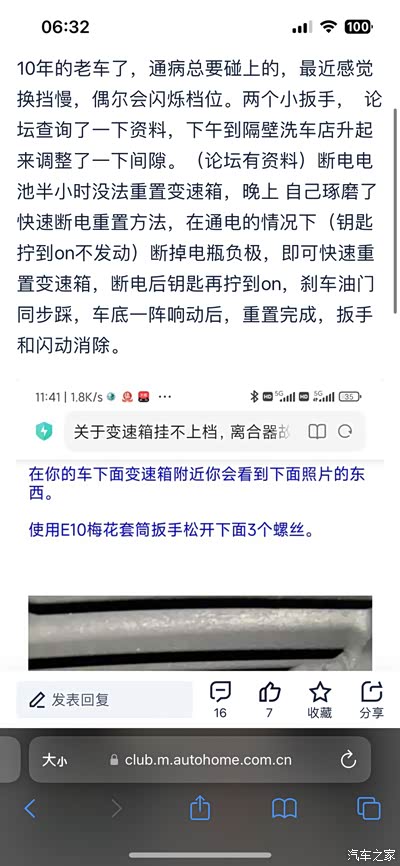

bd2lk 关禁闭 已屏蔽
格瑞维亚
我也遇到过,开始调整了一下离合器触头电机,暂时解决,又开了2000km,又发现起车换挡冲击,后来换了离合器三件套,彻底解决问题。
