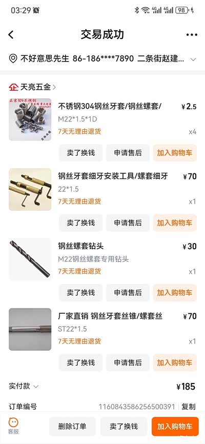

海湾解放油价 楼主 关禁闭 已屏蔽
我那个油底壳渗油,放油螺丝被修理工搞滑丝了,自己买个副厂油底壳190,打算先试试自己能换不。
2024-11-20 20:38 来自江苏 回复

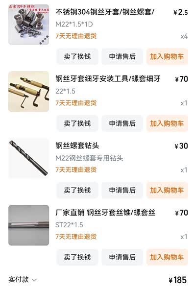

2012款博速Xclusive版 关禁闭 已屏蔽
200米换一个吧,要是不嫌麻烦就按我说的来,我之前是换缸床垫顺带弄了一下,找车床重新下的钢丝扣。
2024-12-01 03:29 来自内蒙古 回复
200米换一个吧,要是不嫌麻烦就和我一样找车床重新下个钢丝扣。
2024-12-01 03:32 来自内蒙古 回复
