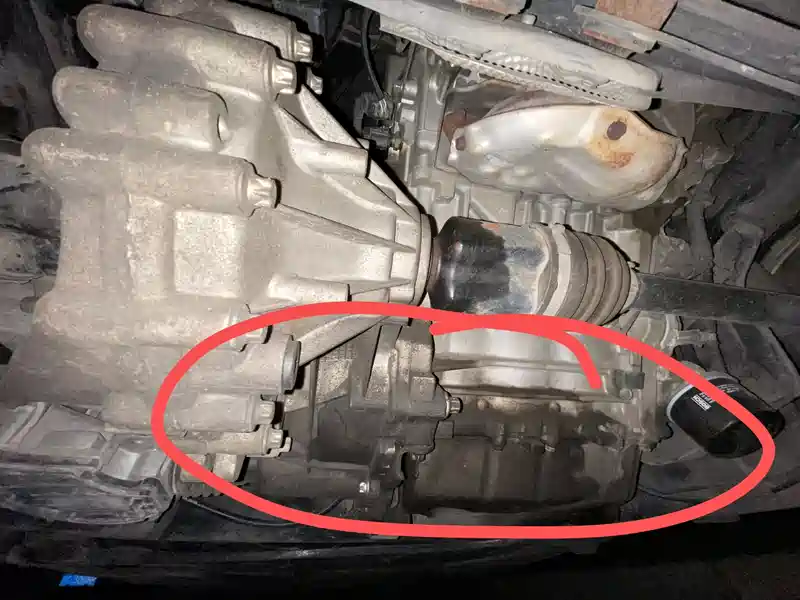

这一块底部是传动轴的油吗
还有就是油底壳滑丝放油口打胶了,是换油底壳还是攻丝换螺丝呢?

arthasyang 关禁闭 已屏蔽
smart fortwo
半轴油封泄漏,漏的是波箱油,建议这里还是处理下,问题不大换个油封就能解决,如果是半轴总成有问题那也只能换了。不管换油封还是总成,建议波箱油也一起换掉,因为理论上波箱油应该是不接触空气的,渗油说明有缝隙,那会大大影响波箱油的寿命,最终影响变速箱的使用。

二战的小Z 关禁闭 已屏蔽
雪铁龙C4
半轴油封渗油,我的也是,没管它,机油底壳螺丝渗油,我上的胶,没在发现渗油。

sunny飞扬 关禁闭 已屏蔽
和我漏的一样,找了几家维修点都说的是曲轴后油封漏油。如果不严重,可以不管它。
2023-09-23 12:01 来自四川 回复
sunny飞扬 关禁闭 已屏蔽
我的这样的,曲轴后油封,不滴液可以不管它。
