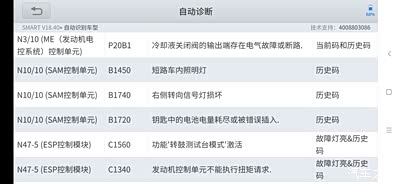

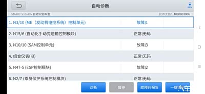

    南京车友1821876 楼主 关禁闭 已屏蔽
    明锐
    拿电脑查,发现一个   冷却液切断阀 的错误码。。这是啥啊?
    2022-02-25 13:55 回复

    更新一下,最后原因是因为冷却液不足了,当初师傅检查时候说冷却液不少,其实冷却液基本已经到线的位置了。 第二天我换了家车行,检查了下车,然后车行给加了冷却液。至今我开了近两个月,几乎天天开,各种路况都有,水温报警灯再也没亮过。

    amtho3hfgho 关禁闭 已屏蔽
    大家好,我这451前边风扇还是起动机呜呜响一直不停是咋回事?之前响了就停过会在响,这是故障码,大神们赐教一下谢谢
