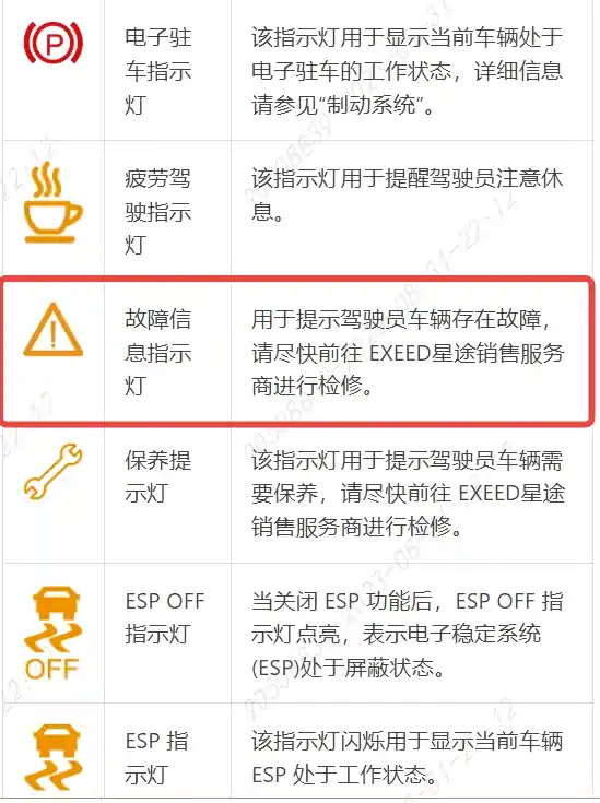

车子开一周,今天下班开车的过程中仪表上面突然出现了三角形感叹号,车子行驶过程中就有,刹车停下来就消失了(行驶背景:车子预计行驶了三分钟,中间驾驶模式从ECO调整到Normal)。然后车子靠边熄火,一开始还不知道这个符号是什么意思,结果查询说明书要去服务站检修,后来等了一会儿重新启动后,符号消失,暂未复现各位车友有出现类似的情况吗?

是信号或系统问题,不用在意,我的还出过突然没音,没定位。我的车亏电出了N个故障,吓我一跳。满电后就好了,此车长停会亏电!要避免!

一般是没油的时候亮,加了油就没有了

没油就会亮这个灯

保养里程到了也会出这个故障灯。在仪表里,行车信息,故障里可以查到具体的故障原因。

可以在右边导航屏下拉看下故障提示详情
