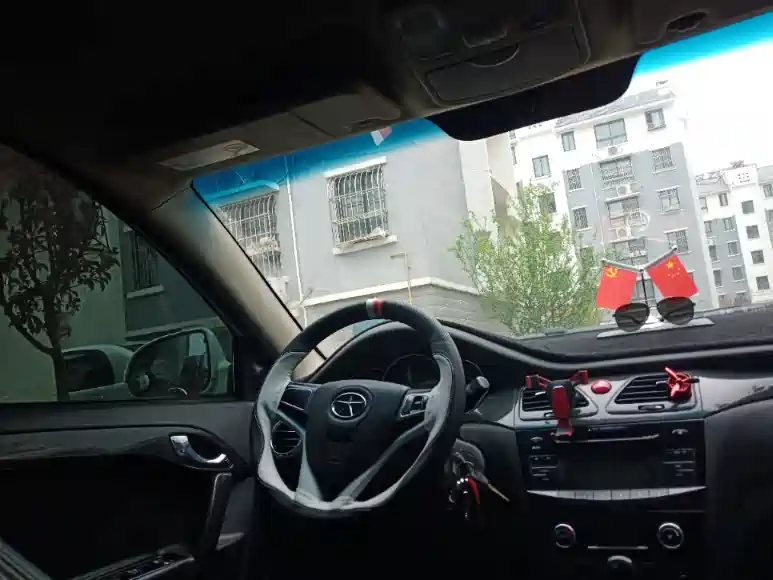

苏州车友6800538 关禁闭 已屏蔽
没有内后视镜?
苏州车友6800538 关禁闭 已屏蔽
看下发动机舱电瓶后面保险盒近光保险丝有没烧,靠前面第一个还是第二个,自己检查一下。上次我回老家近光烧了,那家伙找了下午都没找到什么原因
滨州车友7796070 楼主 关禁闭 已屏蔽
瑞风M3
agp6x4e8p 2019/04/14 09:39:37 发表在 17楼
没有内后视镜?
刚换的前挡风玻璃 还没来得及按
