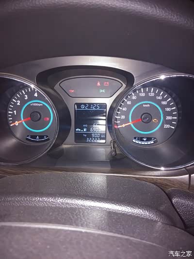

问 2014款和悦加油至跳枪,油表显示少一格
forrest7010
0浏览 · 2016-01-16 17:39
今天要跑长途,去我经常去的加油站加油,加至跳枪后发现仪表盘里油表显示少了一格显示,就如当年这车刚出来的时候油表少一格显示一样。正是这个问题我还专门等了一年,在去年4月份才下单订车的。以前加油都不会出现这样的情况,车子才跑了8000公里。

抖抖就好了。机械浮球,就是这么的不准。

看过太平洋的评测就有这个毛病,你问问4s能不能调试一下。后来出的车就没有啦,我10月出厂的,能加满全显示。

是的,我的 车是3月份出厂的,以前加油加满显示都是满格,但这次却出现这个情况,马上春节了需要加满油的机会就多了,再看看,如果始终是这样就去店里看一看了。

这是14款在14年8月份前生产的车的有这毛病,解决方法,去4S索赔更换仪表盘,可能换了仪表盘后要同时换安全气囊的一个什么东西,好像叫气囊控制器什么的吧,当时没问,不然气囊报警灯会亮,注意给4s讲一下这个情况,有些4s店不一定知道这个情况,我当时换了仪表盘后,气囊灯亮了,后来又跑了一趟。费劲。

弹一下 就好了

我的一直少一格

要不舒服就去换个仪表盘,索赔

开个一两次把油箱开空,然后再加满试试。我也碰到过1次开空一次油箱就可以了。

我的也是,刚买回来都是,现在三万多公里了,没管过他,这啥都不影响,就没管过他
