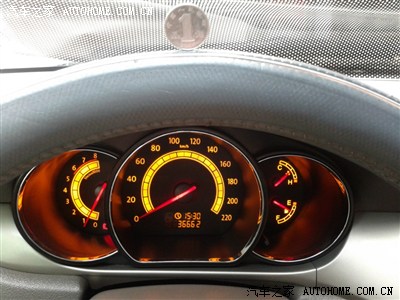

我的车是:2010年元月的车。这是现在更换刹车片的前几天里程!---顺便赶个时髦立个硬币!(不知道你们的刹车片能跑多少公里?这跟开车习惯和路况有关。我的习惯就是喜欢急刹车和经常跑山路!所以就换了!

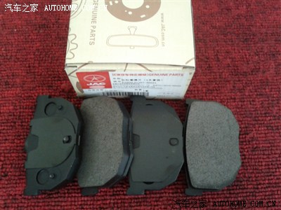

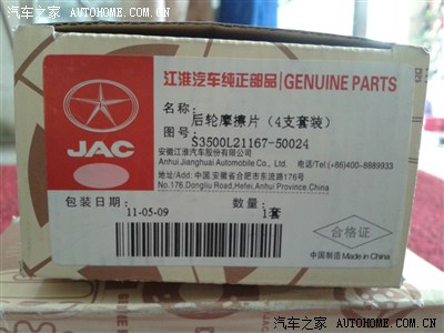

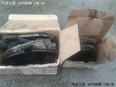

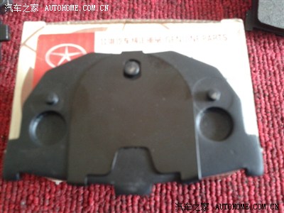

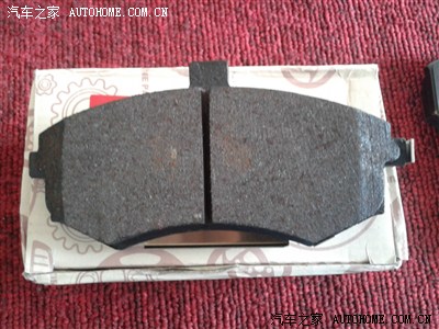

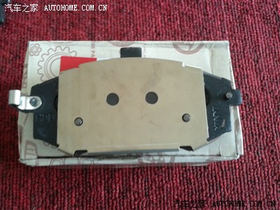

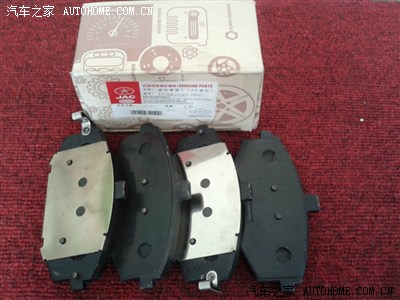

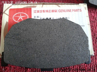

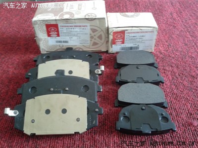

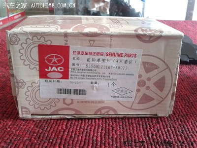

下面是原厂的前后刹车片!(是在汽配城买的,前面75元,后面65元 ,工时自己搞定免费)  我不是困难户,也不是小气想省钱。而是:我是这方面的兴趣专业户,喜欢研究。非常乐意自己动手探索未知 ,就跟打发时间休闲一样的!小KS!      ---------- 这是包装 !
-------前面刹车片
-----------后面刹车片
------------做工细节
------------来个全家大团圆!准备服役!

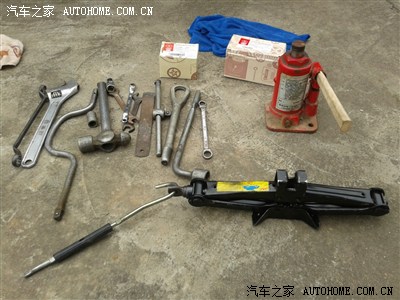

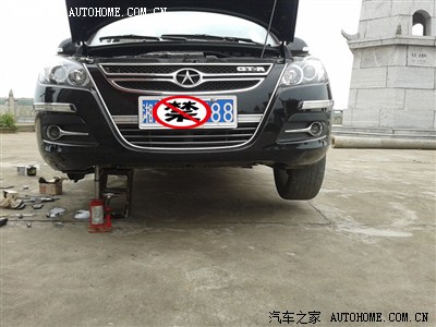

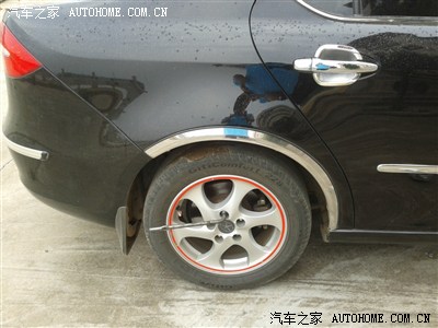

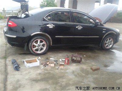

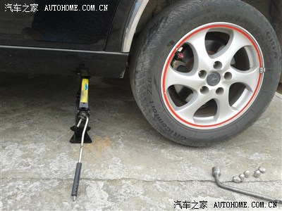

---------准备充足的工具。因为还要顺便调换轮胎,所以要准备两个千斤顶!

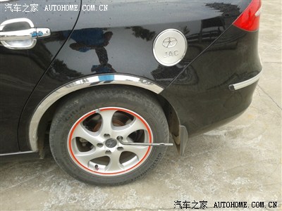

-------因为顶起了就不好用力了,先把轮胎全部拆松。然后换的时侯就轻松些了!
---------开始拆的时侯如果很紧的话,就要用脚踩松!

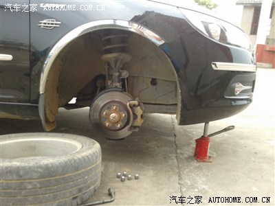

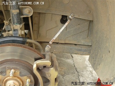

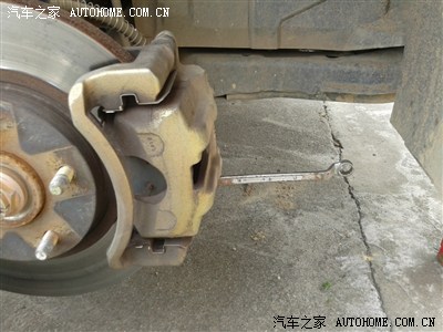

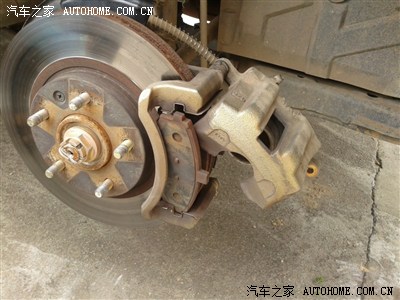

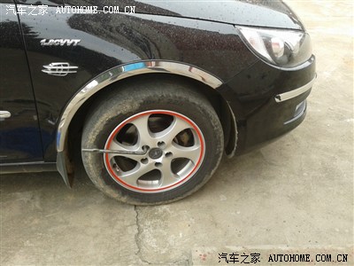

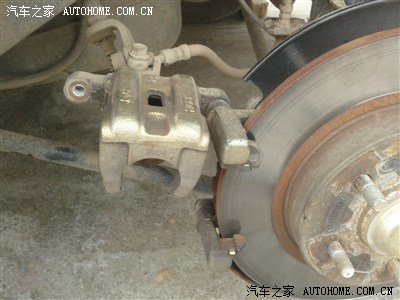

-------先是顶起前轮拆下的样子!

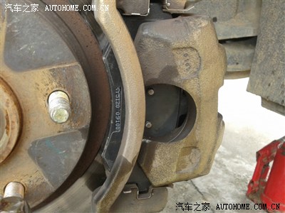

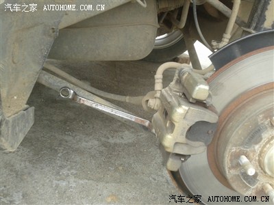

----------开始拆错了,上面的不要拆,拆了上面不拆下面也拿不出。而拆下面一边就可以拿出来了!
--------正确的步骤!先拆开下面!
------往上拿起!

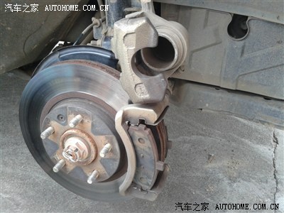

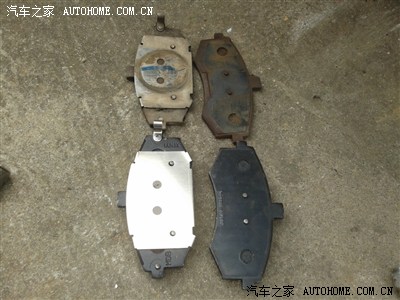

--------翻起这个把刹车泵压盘要压下去才能装上原位的,因为新的刹车片位置宽些。实在压不动就把刹车泵排气孔松开,这样比较轻松,我就是这样办的。不过完工时要排空气!

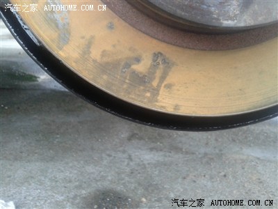

---------旧的刹车片出来啦!

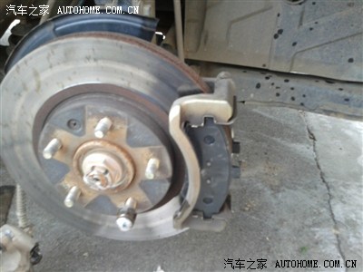

---------新旧对比
------装上新的
-------装好的样子!其它的都一样就不多说!

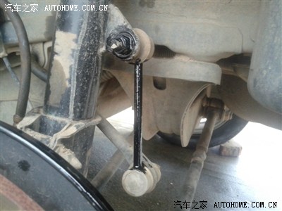

-------因为要前右轮要调换轮胎。(调换的顺序是:前面的轮胎,直接往后面同一边调动,而后面的轮胎是交叉往前面调动的!)所以同时要把左后边顶起,把轮胎取下换到右前轮!其它轮胎步骤一样就不说了!
----------所以斜角把车顶起,就造就了这个奇观!金鸡独立哈!

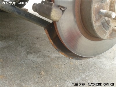

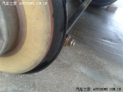

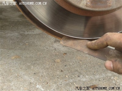

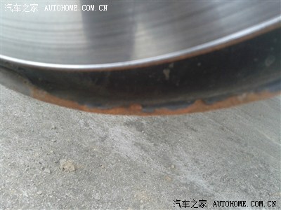

--------拆左后轮的时侯顺便把我之前发现的生锈处理一下!
-------锈的可怜啊!
--------把锈用刀铲掉!
---------事先准备的防锈油漆!
--------涂上油漆待干!看着舒服多了!

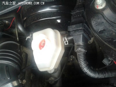

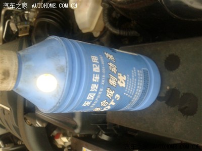

------最后把刹车油盖子打开,准备刹车油,排空气调试刹车,油少了就加上。
---------这时要两个人配合。一个踩刹车,另一个排空气。我叫的邻居帮的忙!正在排空气中!
------好了!全部完工啦!准备收场试车!

楼主怎不把刹车钳涮成黑色的,那是相当有个性。
之家车友5559892 关禁闭 已屏蔽
活塞怎么压下去的,你是把放空气螺丝松了放油往下压的吗

楼主是用那个扳手上的轮子吗?上次爆胎我用那个扳手上的备胎,去店里面被小二鄙视了。说不紧会跑下来

同意射精,哈哈楼主是用那个扳手上的轮子吗?上次爆胎我用那个手上的备胎,去店里面被小二鄙视了。说不会跑下来
是的   要用脚踩紧  是很紧的不会跑出来的    不过也要看你的老外力气了   一般男人都可以扳紧
